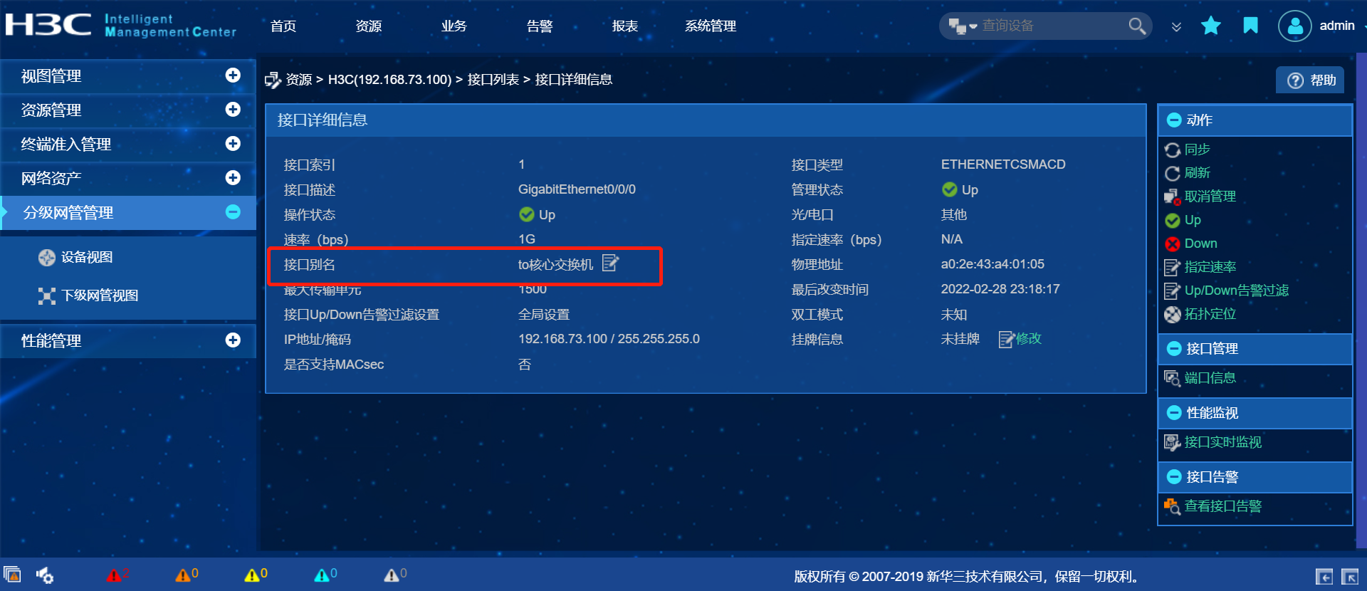

现网用户有几百台设备需要改接口描述信息   请问有没有什么办法可以批量导入的, 设备侧是不允许改配置的,只能在网管系统上去配置
您好,平台组件里有,业务-设备配置管理-部署向导-部署配置-选做好的cli脚本。 前提在配置模板库先做好cli脚本(注意一定是cli脚本,如果下配置脚本会覆盖原来的配置)
设备侧是不能配置中文的

好像是不可以批量去修改的,只能一个一个来改
那没办法了,这个我做过,好像是不行的。
