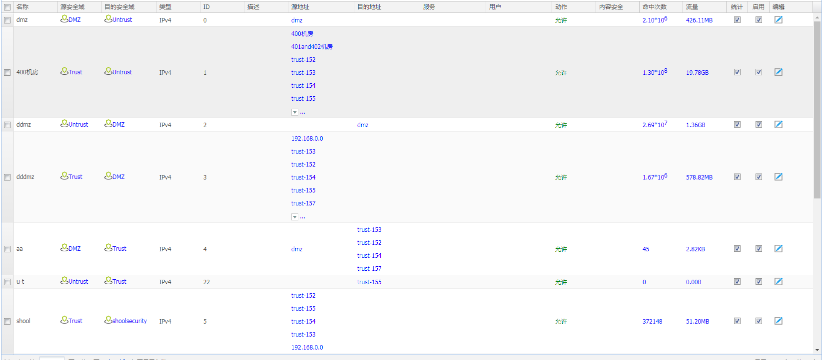

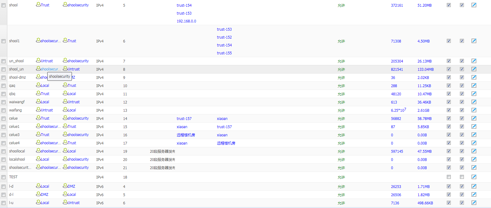

***.***/     这个网页正常情况下可以跳转至***.***/,但通过secpath F1020 防火墙 一会能连上,一会连不上,不知道安全域策略配置不对,还是有安全设置不对。在dmz区域正常访问,在trust区域不行,一会断开,一会连上。请大神指教。

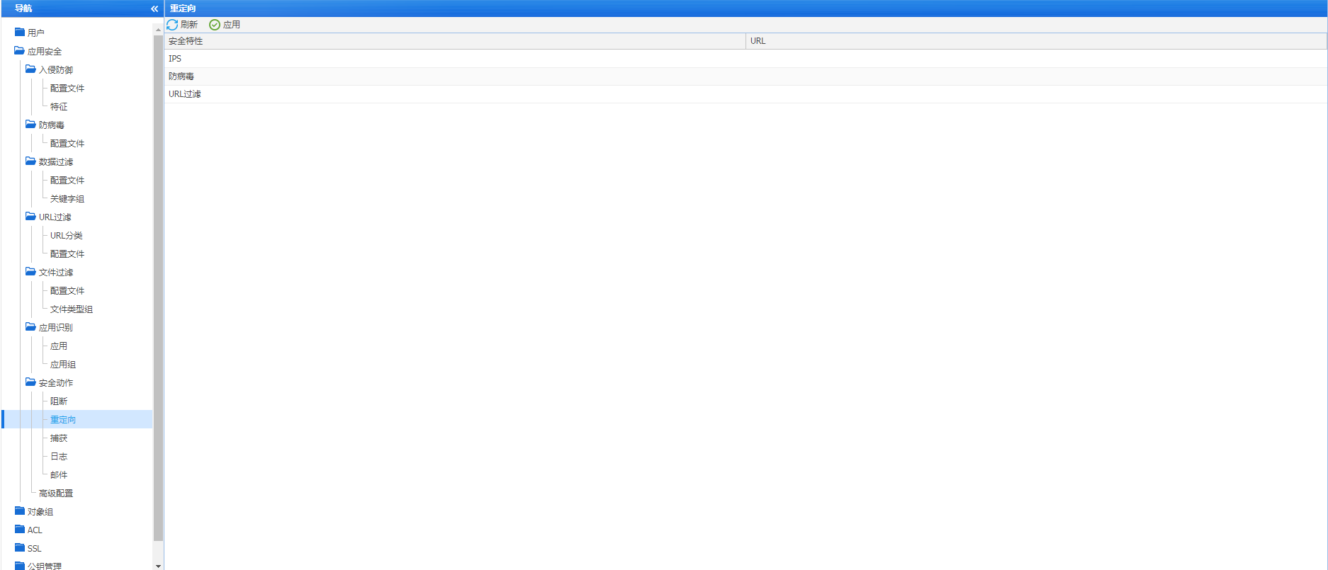

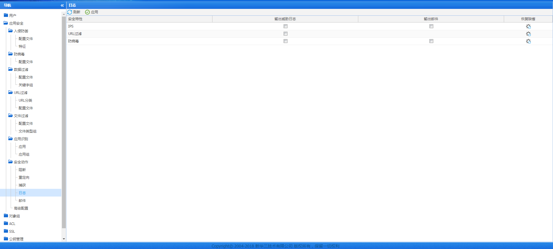

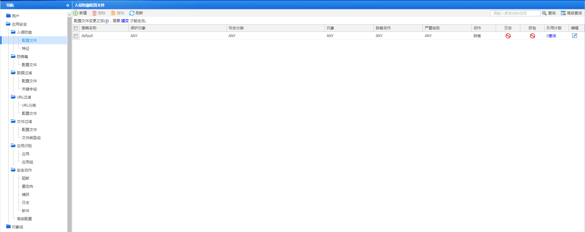

确认是否开了攻击检测,如果开了可以先关掉再测试。测试没问题则是攻击放到策略默认阈值1000太小了,改大即可;若未恢复正常,联系关掉DPI检测再测试。若还不行可以尝试跳过防火墙测试,判断问题是否在防火墙。

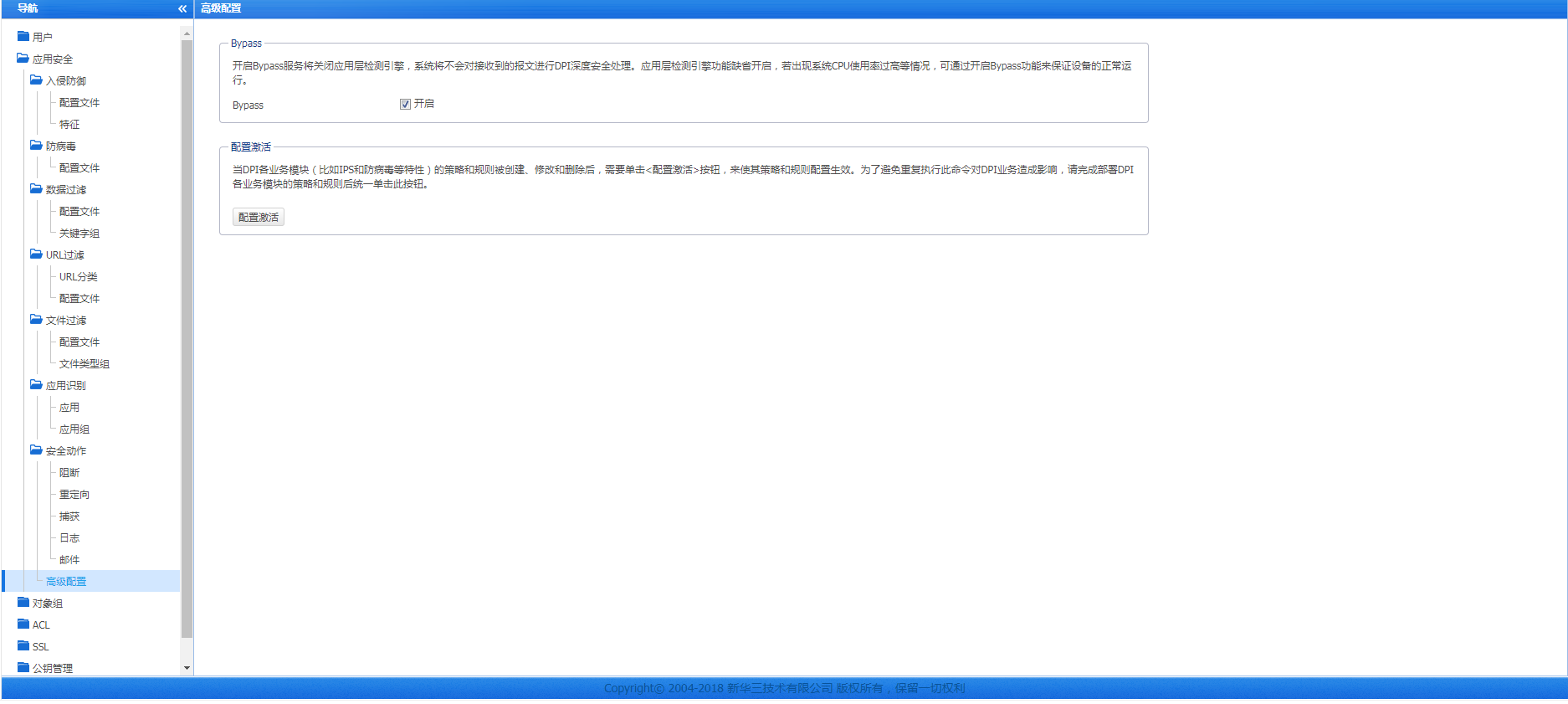

"确认是否开了攻击检测,如果开了可以先关掉再测试。"请问攻击检测在哪改? “测试没问题则是攻击放到策略默认阈值1000”请问这个在哪修改?
zhiliao_pMxU0v 发表时间:2022-03-01 更多>>
