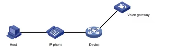

1.3.5  802.1X Critical Voice VLAN
802.1X Critical Voice VLAN功能允许语音用户在认证时,当其采用的ISP域中的所有认证服务器都不可达的情况下访问语音VLAN中的资源。目前,只采用RADIUS认证方式的情况下,在所有RADIUS认证服务器都不可达后,端口才会加入Critical Voice VLAN。若采用了其它认证方式,则端口不会加入Critical Voice VLAN。
