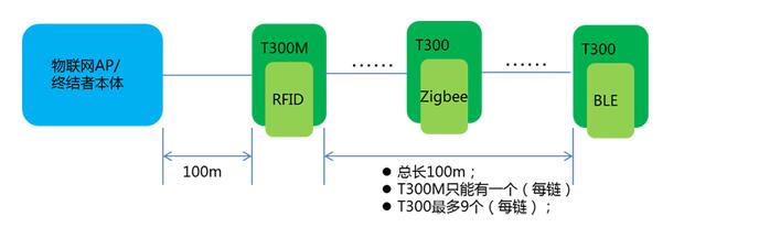

根据华三官网描述,物联网AP UAP300连接T300M,线路100米,T300M连接T300-R,最多连接9个,总线最长不超过100米,就是我想提问的是:为什么连接长度不能超过100米,为什么对多连接9个设备,还有就是各个设备的供电和受电情况详细标注。TIM截图20170802101748

网线存在阻抗,会导致压降,故不能太长,就拿弱电常识来说,无中继的情况下网线也是不能布置太远的;而网线质量不合格的时候(比如采用杂牌网线),应当要小于100M。T300设备功耗:T300M-X为0.6W,T300为0.3W,T300-B为0.6W,T300-R为0.6W;
而级联个数是综合AP供电能力,以及模块功耗给出的建议,不建议超过这个值

以上的安装限制是经过实施验证的,确保可以保证设备正常使用的条件,应不必太过纠结这个。
另:各个设备的供电和受电的详细标注是指供电接口,供电功率,受电接口,受电功率么?
