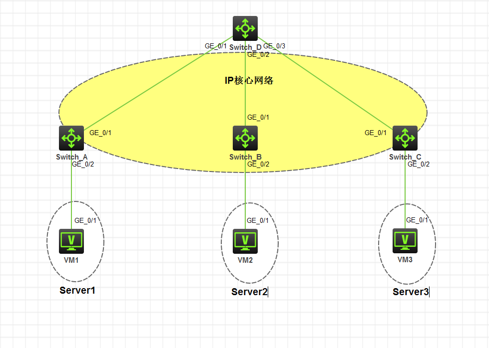

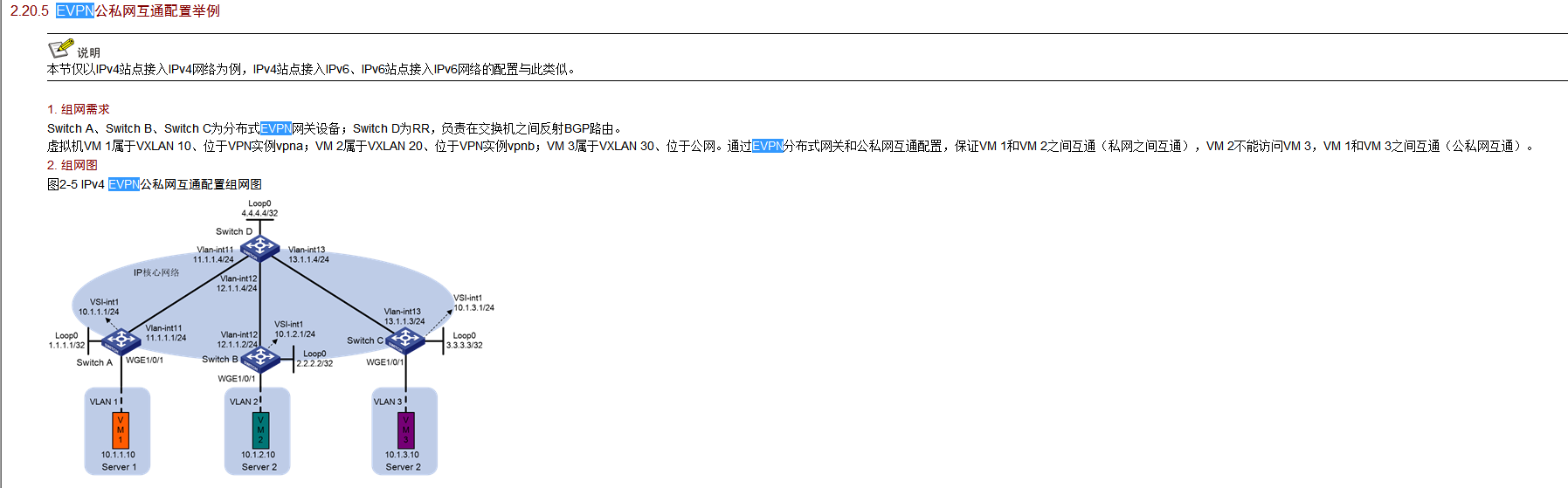

使用最新的华三模拟器进行EVPN公私网互通配置举例实验,发现私网互通没有问题,公私网互通存在问题
2022-03-03提问
  • 1收藏,6320浏览
粉丝:0人 关注:3人
使用最新的华三模拟器进行EVPN公私网互通配置举例实验,发现私网互通没有问题,公私网互通存在问题,Switch C的公网路由表中看不到Switch A私网内的路由
具体查看路由如下:

以上为指导中给出的配置步骤。模拟器测试也是如此
模拟器测试组网图:
设备配置在附件
