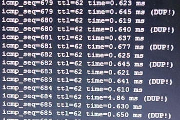

在S7506E V5版本的交换机上,做了一组远程端口镜像,linux平台ping出现了DUP,但是如果换成本地端口镜像,不会出现这个情况,哪位大神知道这个是什么原因造成的?

DUP一般是由于服务器通信中出现重包导致,远程镜像vlan不允许配置vlan-interface,如果配置,从反射口回来的流量会再走一次三层转发流程,出现重包情况,检查一下远程镜像是否配置了vlan-interface
0012214 知了小白
是不是没设置IP也不行?
是的,只要创建了就不行
