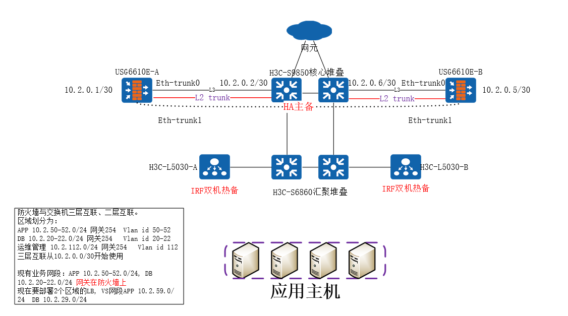

现有2台L5030,使用IRF做堆叠后,怎样采用单臂模式?能否把内外口在同一捆绑链路上跑,使用不同的VLAN隔离

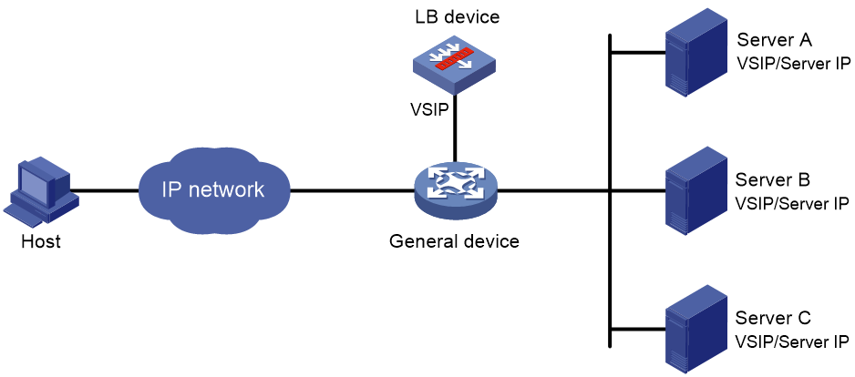

旁路模式典型组网
如图2-4所示,旁路模式服务器负载均衡包含以下要素:
·     LB device:负责将各种服务请求分发到多台服务器。
·     General device:按照正常的转发规则转发数据。
·     Server:负责响应和处理各种服务请求。
·     VSIP:对外提供服务的IP地址,供用户请求服务时使用。
·     Server IP:供负载均衡设备分发服务请求时使用。
图2-4 旁路模式组网图

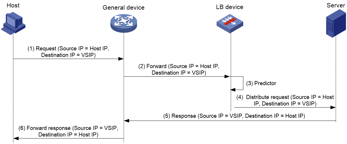

2. 旁路模式工作流程
在此模式下,需在负载均衡设备和服务器上都配置VSIP(要求服务器不能通过VSIP发送和响应ARP请求,比如可将VSIP配置在服务器的LoopBack接口上)。旁路模式服务器负载均衡的工作流程如图2-5所示。
图2-5 旁路模式工作流程图
旁路模式服务器负载均衡的工作流程简述如表2-3所示。由于此模式下服务器发出的报文不会经过负载均衡设备,因此其应用有一定局限性。
表2-3 旁路模式工作流程简述
