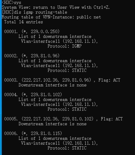

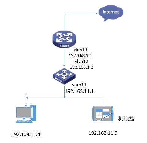

  iptv组播源,软路由开启igmpproxy,电脑,机顶盒直接接路由lan端口可以正常播放组播源,但接上交换机s5500 ei,机顶盒可以,PC不行,
已设置静态路由表互通正常访问,路由器192.168.11.0 255.255.255.0 192.168.1.2   交换机0.0.0.0 0 192.168.1.1
交换机组播配置,
[SwitchA] multicast routing-enable
[SwitchA-Vlan-interface10] igmp proxying enable
[SwitchA-Vlan-interface11] igmp enable
[SwitchA-Vlan-interface11] igmp version 3
请教大家看看是什么问题,

是电脑设置问题,配置好交换机后,接入vlan11端口,网络状态跳到公用网络,所以无法播放组播,调到工作网络就行了,不过运行PIM DM协议还是不得,再继续测试
adsl9002 发表时间:2022-03-05 更多>>
只有一个三层交换机,环境有点不同,但也有试过PIM, int vlan 10 pim dm int vlan 11 pim dm int vlan 11 igmp enable 配置后,机顶盒,PC都无法播放组播
