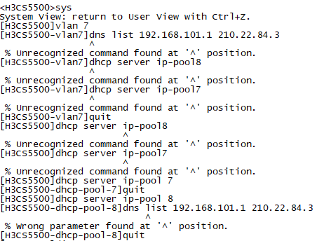

改vlan7 的dns报错是什么问题

命令是dns-list,中间有横线。这种情况多敲问号看看吧
老弟
1、进到地址池,先dis this,看下之前的是怎么配置的
2、然后undo掉之前的,根据之前的命令,添加新的
粉丝:11人 关注:0人
命令错了,
dhcp ser ip pool 地址池名字
dns-list x.x.x.x
