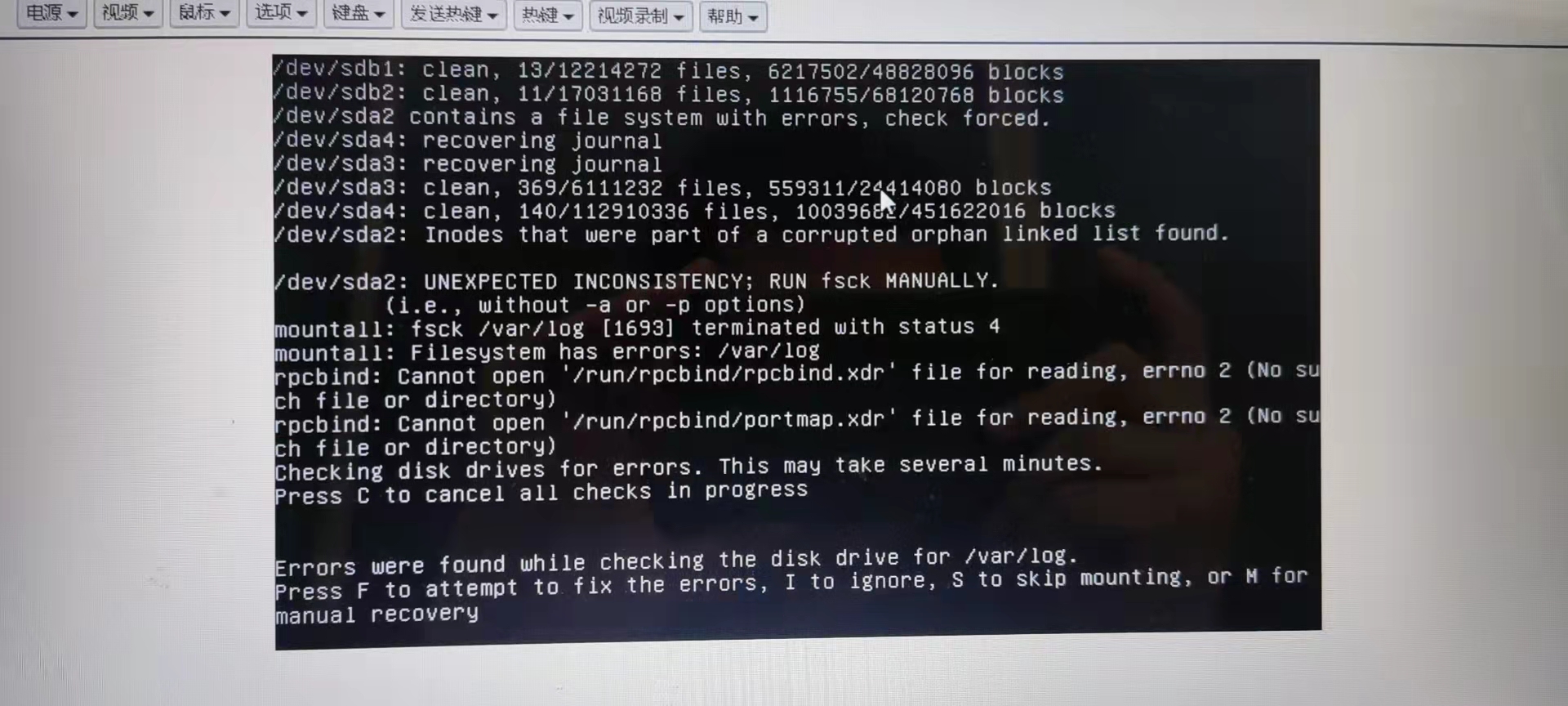

云学堂意外断电重启,系统起不来
2022-03-07提问
  • 1收藏,2035浏览
如图所示
按F就行了,然后就是等,这是Ubuntu的通病,异常断电回导致这个问题
这个问题可以反馈给研发,还是有很多需要优化的问题
那按 I 试试忽略
叫我靓仔 发表时间:2022-03-07 更多>>
不行,过一段时间还是会卡住 no controller found 什么什么的
燃烧画卷里的芙莉德 发表时间:2022-03-07
那按 I 试试忽略
