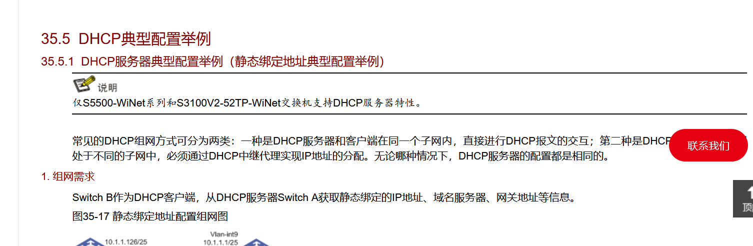

您好,参考
35.5  DHCP典型配置举例
35.5.1  DHCP服务器典型配置举例(静态绑定地址典型配置举例)
说明
仅S5500-WiNet系列和S3100V2-52TP-WiNet交换机支持DHCP服务器特性。
常见的DHCP组网方式可分为两类:一种是DHCP服务器和客户端在同一个子网内,直接进行DHCP报文的交互;第二种是DHCP服务器和客户端处于不同的子网中,必须通过DHCP中继代理实现IP地址的分配。无论哪种情况下,DHCP服务器的配置都是相同的。
1. 组网需求
Switch B作为DHCP客户端,从DHCP服务器Switch A获取静态绑定的IP地址、域名服务器、网关地址等信息。
图35-17 静态绑定地址配置组网图
2. 配置步骤

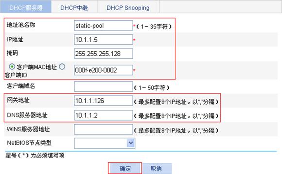

(2)     配置静态地址池。
步骤1:在“地址池”中单击<新建>按钮。(默认选中“静态”前的单选按钮)
步骤2:进行如下配置,如图35-19所示。
·     输入地址池名称为“static-pool”。
·     输入IP地址为“10.1.1.5”。
·     输入掩码为“255.255.255.128”。
·     输入客户端MAC地址为“000f-e200-0002”。
·     输入网关地址为“10.1.1.126”。
·     输入DNS服务器地址为“10.1.1.2”。
步骤3:单击<确定>按钮完成操作。
图35-19 配置静态地址池

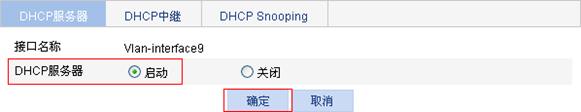

(3)     配置接口Vlan-interface9工作在DHCP服务器模式。(缺省情况下,所有接口均工作在DHCP服务器模式,此步骤可以根据情况省略)
步骤1:在“接口设置”中单击Vlan-interface9对应的图标。
步骤2:如图35-20所示,选中DHCP服务器“启动”前的单选按钮。
步骤3:单击<确定>按钮完成操作。
图35-20 配置接口工作在DHCP服务器模式
