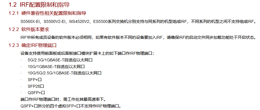

S5500V2-28C-Ei交换机支持千兆光口堆叠,或者电口堆叠吗?

不行,只能是万兆口
我这边有一台,做过得,是不行

电口也不行吗?
zhiliao_MpktqO 发表时间:2022-03-07
我这边有一台,做过得,是不行
发表时间:2022-03-07

支持
说前面板可以堆叠,包括电口和光口,理论上电口可以堆叠,光口是没问题的
红烧牛肉面 发表时间:2022-03-07 更多>>
交换机本身自带的电口做不堆叠,只能用扩展卡上的那几个自适应电口做堆叠?
设备自带的可以做啊,这不是写着前面板
这里面没有千兆光口sfp,所以千兆光口不可以做,千兆电口可以做是吗?
支持
