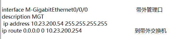

配置ssh,这个口没有生效,管理口不通
带外口,路由如何配置?

int M-GigabitEthernet0/0/0
ip add 10.23.200.54 24
然后就可以通了

您这个地址是32位掩码固定了的,和交换机直连要保证在一个网段

您好。当前接口是固定接口,需要连通才可生效
