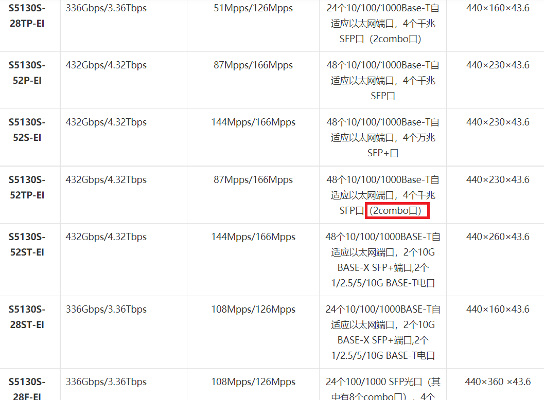

为什么它们的光纤模块不能通用啊?
我买的H3C-5130S-52TP-EI交换机,用以前H3C-5130-52TP-EI交换机上取下来的光纤模块就是点不亮灯!
硬件软件都变化了,S5130S算是S5130的替代型号

是连4个口都不亮吗?还是说连49-50口不亮但51-52口是亮的?
这个型号应该有两个光电复用口。个别软件版本不支持光电自适应,需要手动在接口下配置combo enable fiber才能把光电复用口切换到光口模式。
