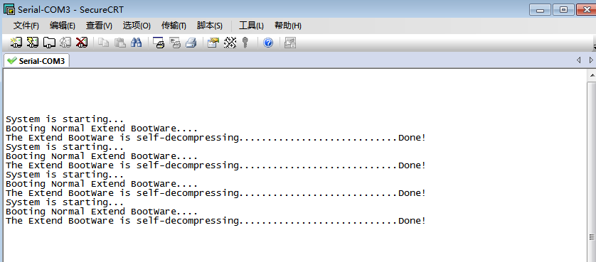

WA2620i-AGN   fit模式刷成fat模式后(fat版本:WA2600A-CMW520-R1303-FAT.bin),
重启后提示
Updating Extend BootWare.........Done!
Basic BootWare Version is not equal,updating? [Y/N]
输入Y后,ap开始重启,之后一直提示
System is starting...
Booting Normal Extend BootWare....
The Extend BootWare is self-decompressing............................Done!sun
ap现在无法进入boot,也无法进行配置。
麻烦大家帮帮忙,谢谢

这个可能需要导入下扩展bootware,建议打下400处理下。
好的,谢谢,我问了同事,可能是底层的boot除了问题
