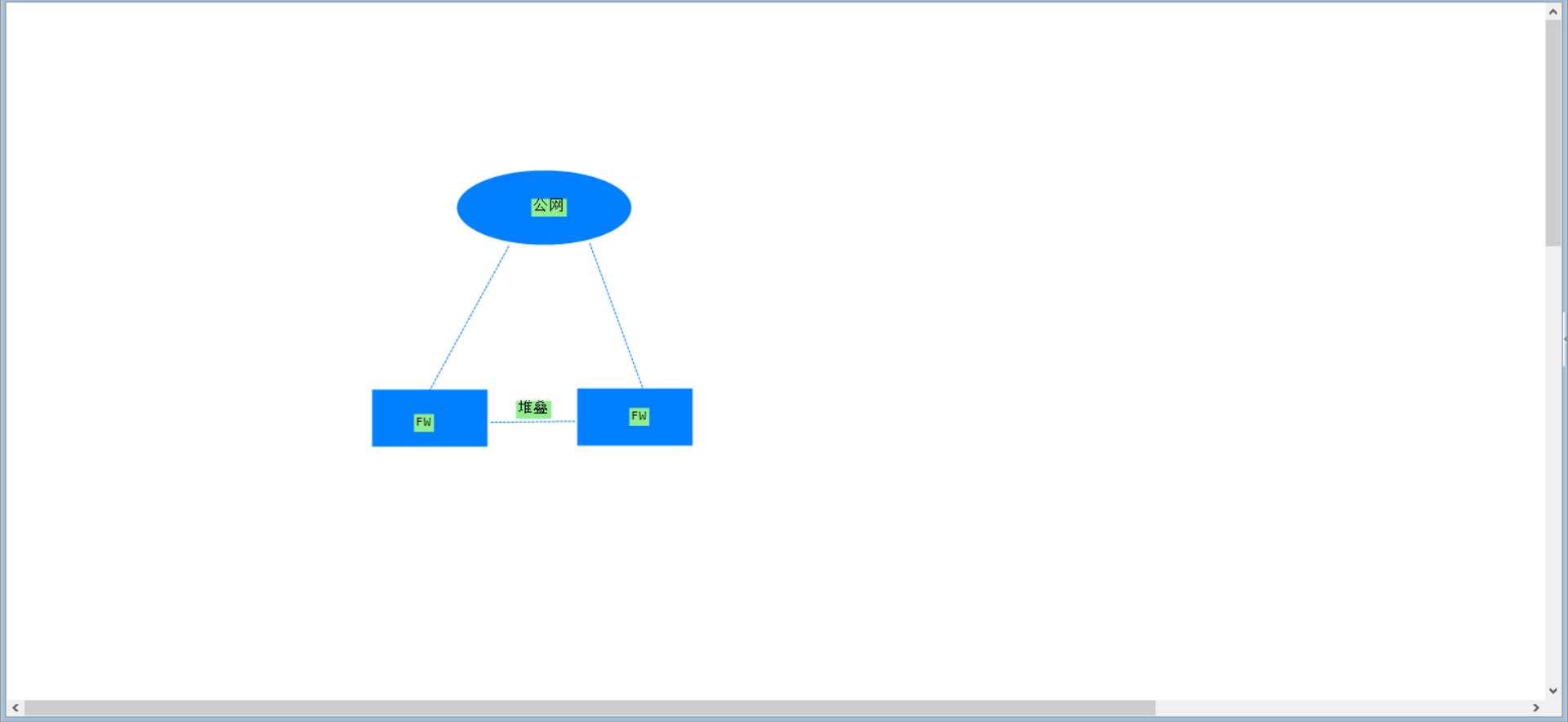

如下图所示 两台防火墙做了双机热备 但是只有一个公网IP  两台防火墙的上联口应该怎么连入公网呢

可以考虑上联口使用冗余口的方式,虚拟成一个口,参考文档:
https://www.h3c.com/cn/d_202112/1515397_30005_0.htm#_Toc81485425

在两台防火墙上面加一个交换机,上联口做冗余口。
