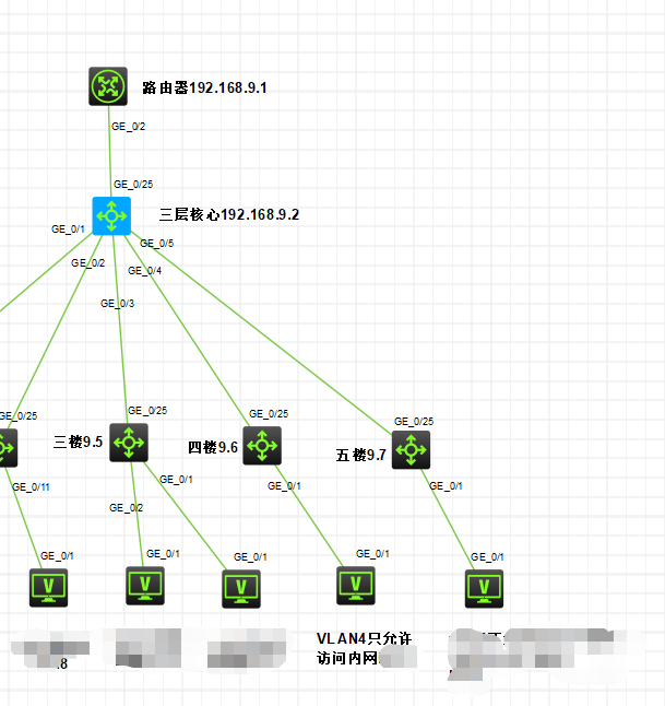

网络拓扑图
VLAN4不允许访问外网,只允许访问内网,是不是无法ping 192.168.9.1,就算实验成功了?

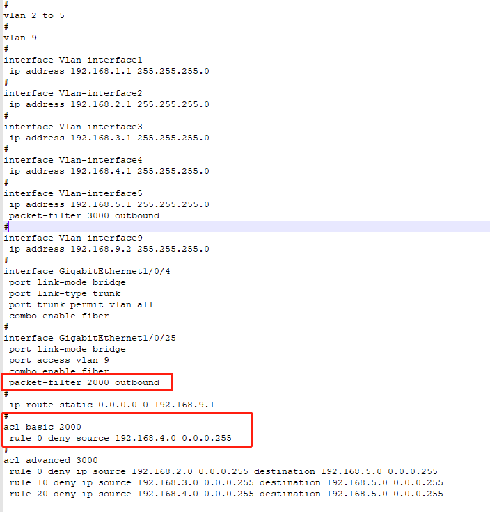

我在三层核心处配置,配置如下:
配置后,还是可以ping 192.168.9.1 已重启过三层核心交换机,把命令改成inbound也试过

你的配置应该是可以的,但是可能是模拟器的BUG,未必能实验成功。
如果网关都在路由器上的话,可能就有问题了。
不想让谁上网,直接在NAT的时候将他deny掉我觉得更好
您好,可以这么操作,个人建议在nat设置acl更为方便

你的ACL写的不对
1、只允许访问内网要permit 内网地址
2、最后一条拖地permit any用来访问外网
zhiliao8 知了小白
在路由器上面配置inbound成功,谢谢各位了
