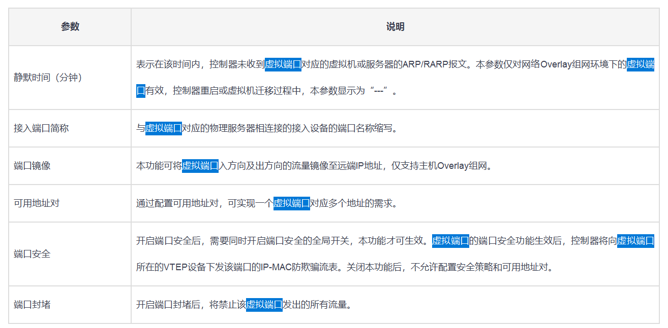

如题,查询手册静默时间的显示参数如下,那么请问如果虚拟机关机的情况下,虚拟端口还是会保持在线状态,只是静默时间不断增长吗
如果是的话有虚拟机关机之后虚拟端口自动删除,或者离线的检测或者设置吗?

是的。网络overlay的虚拟端口不会老化,虚机下线后静默时间会增加
如果是主机overlay的话,ovs会感知vport-status,虚机关机后vport会变成down的状态

没有删除机制,关机后静默时间会增加。
