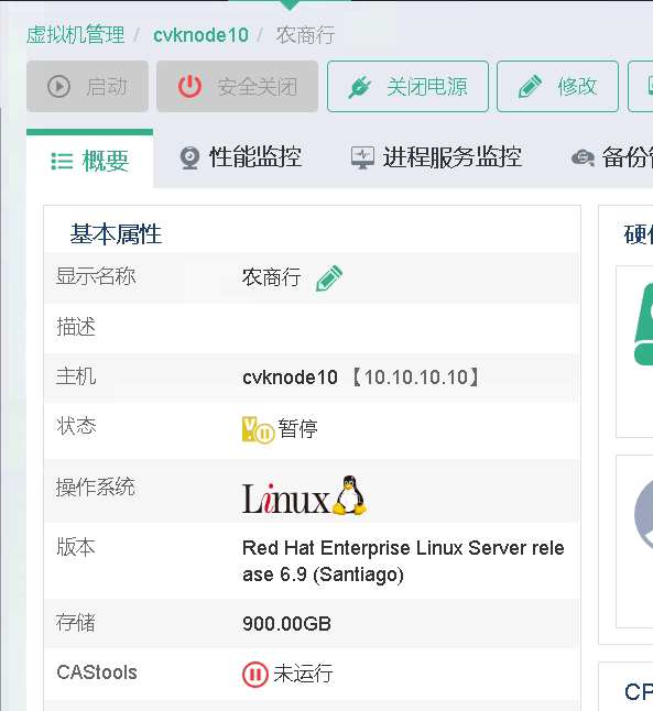

超融合UIS里面虚拟机显示暂停,一恢复过一会还是暂停,怎么就解决?
您好,是不是迁移虚拟机了,
迁移超时时长:手工迁移运行状态的虚拟机时,需要设置迁移超时时长。若超时时长到期后虚拟机还未完成迁移,则系统将暂停该虚拟机,以便其可以快速完成迁移;迁移完成后,再将该虚拟机恢复为运行状态。默认为5分钟。当该参数设置为0时,系统将不会暂停虚拟机,虚拟机在迁移过程中始终处于运行状态。

是不是存储池容量满了
从哪里可以看存储池是否满了

可以查看下虚拟机磁盘所在的存储卷,是否已经利用率100%。如果是,需要及时迁移或者清理文件,来释放空间
前台虚拟机磁盘的路径那里可以查看下属于哪个存储卷,再登录下虚机所在的CVK后台,df -h 查看下卷的使用情况

从哪里可以查看
