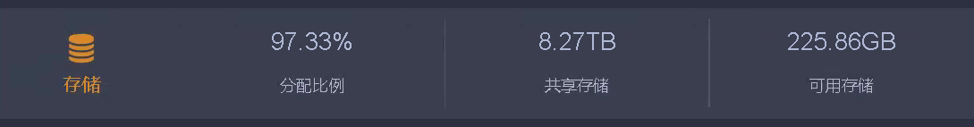

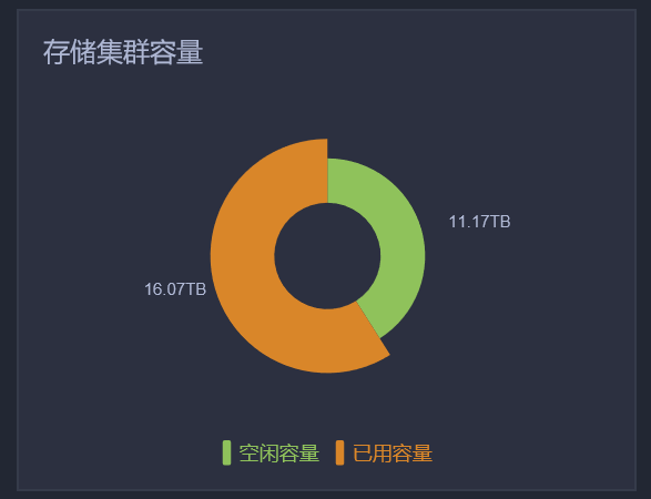

超融合平台里面,共享存储和存储集群容量分别代表什么意思?

存储集群概要
用于查看存储集群的基本属性、存储集群健康度、存储集群IOPS、存储集群容量、磁盘利用率Top5、存储集群IO吞吐量、磁盘读延时Top5、磁盘写延时Top5、存储节点状态统计和磁盘状态统计等信息。
共享存储池用于管理集群内的共享存储。共享存储池是指集群内多个主机同时挂载的存储池。集群的HA、DRS等涉及到虚拟机在线自动迁移的功能都依赖于共享存储。使用共享存储可以保证虚拟机在迁移过程中只涉及计算资源的迁移,不涉及存储资源的迁移,从而节省了迁移所需时间。
