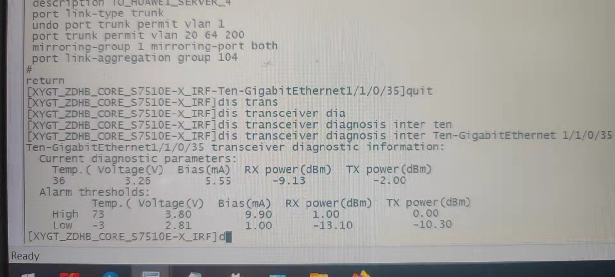

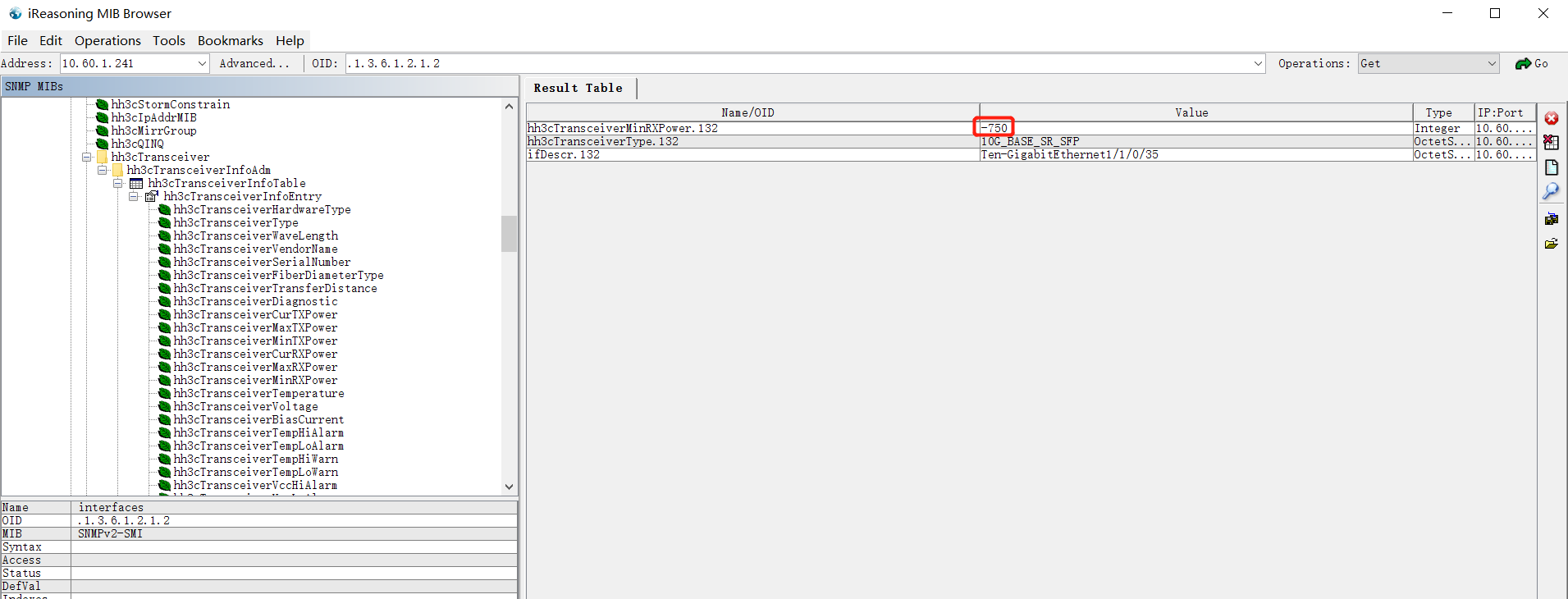

通过snmp获取的光模块的接收功率的阈值与通过命令得到的阈值不一致,啥原因?选取的oid不对吗?如下图:
参考这个,要换算:
https://zhiliao.h3c.com/Theme/details/169144
display transceiver diagnostic information
叫我靓仔 发表时间:2022-03-17 更多>>
