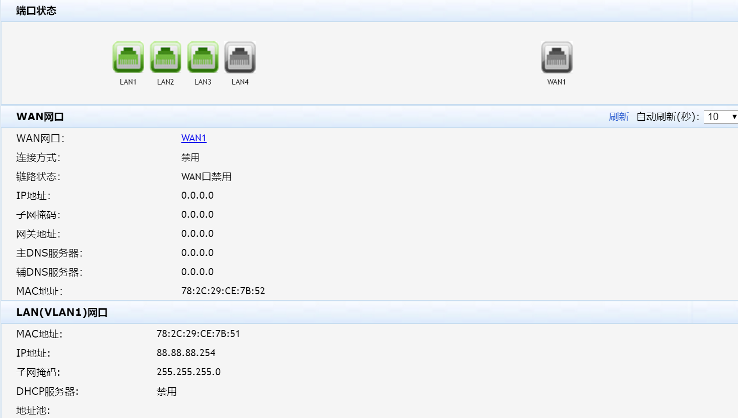

拓扑结构:公网-核心交换机-H3C ERG2-1350W-POE交换机-AP
AC上有5个LAN口,1个WAN口,LAN1口接交换机 Vlanif50:192.168.5.254,LAN2-LAN3接入POE交换机,其余2个口没接。
核心交换机是划分vlan50:192.168.5.0无线网段,核心发布DHCP的5段IP,接入终端包括 笔记本、手机。
现在想让无线笔记本和手机分别为2个网段,该如何实现?

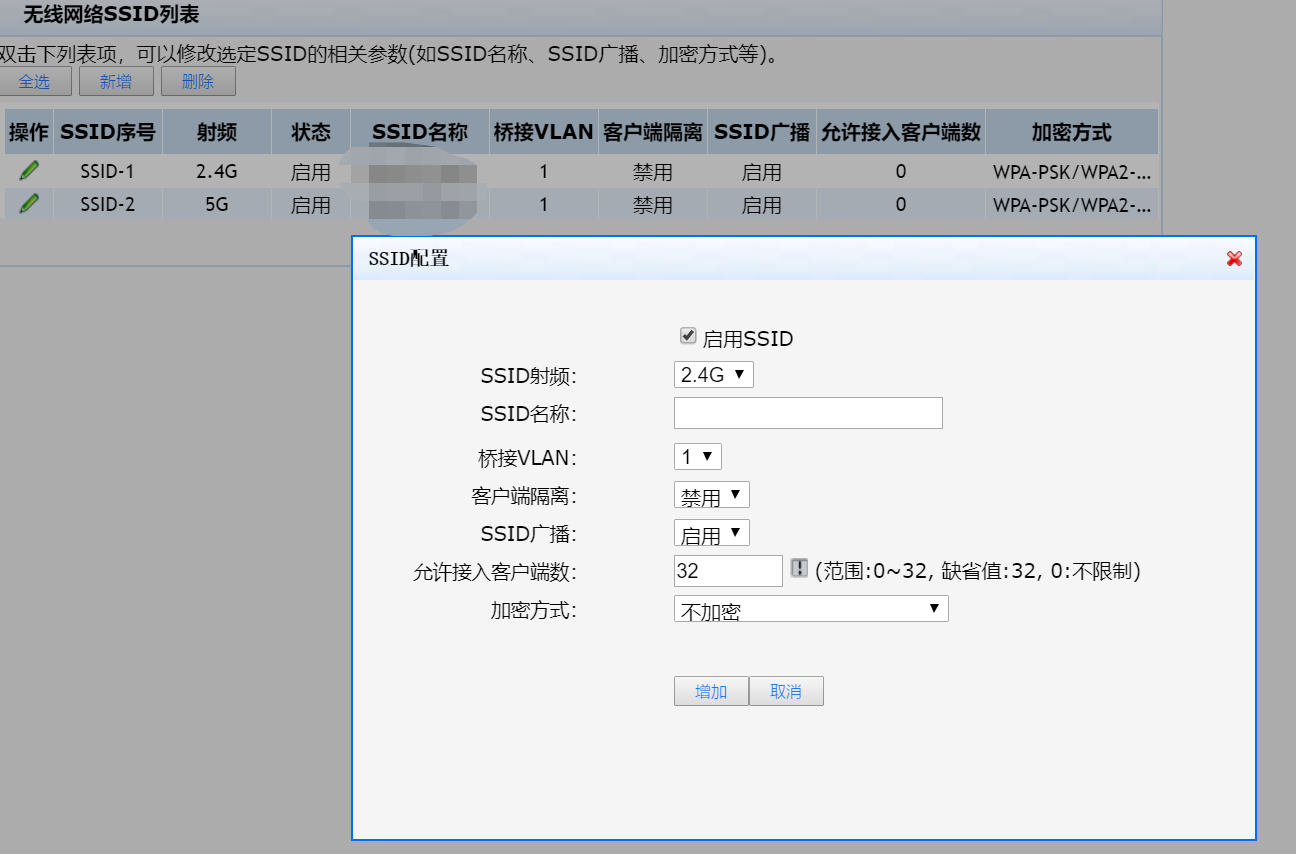

发布不同的ssid 这个vlan该怎么配
粉丝:105人 关注:1人

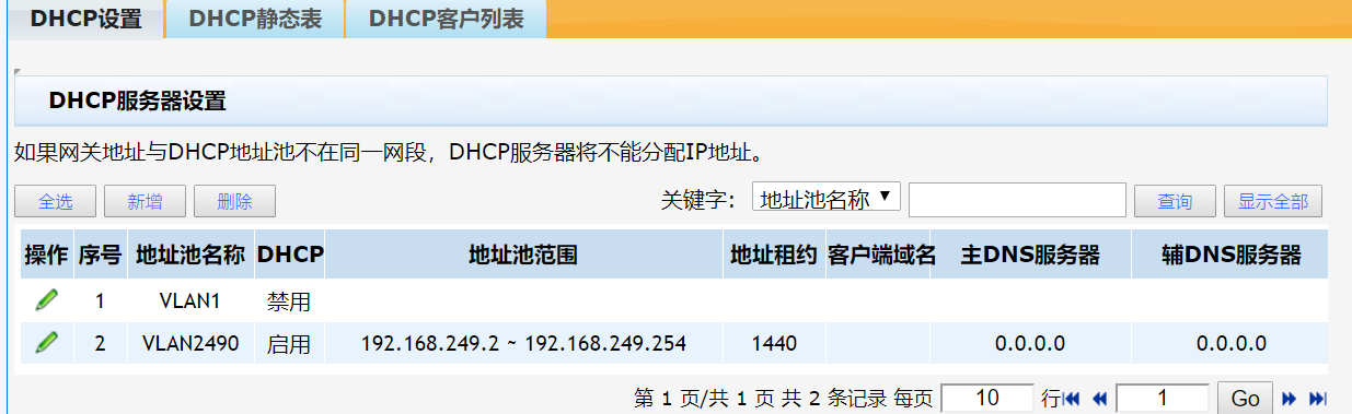

发布不同的ssid,使用不同的vlan、网段
粉丝:8人 关注:0人
建几个VLAN,开DHCP
然后桥接VLAN选中即可
