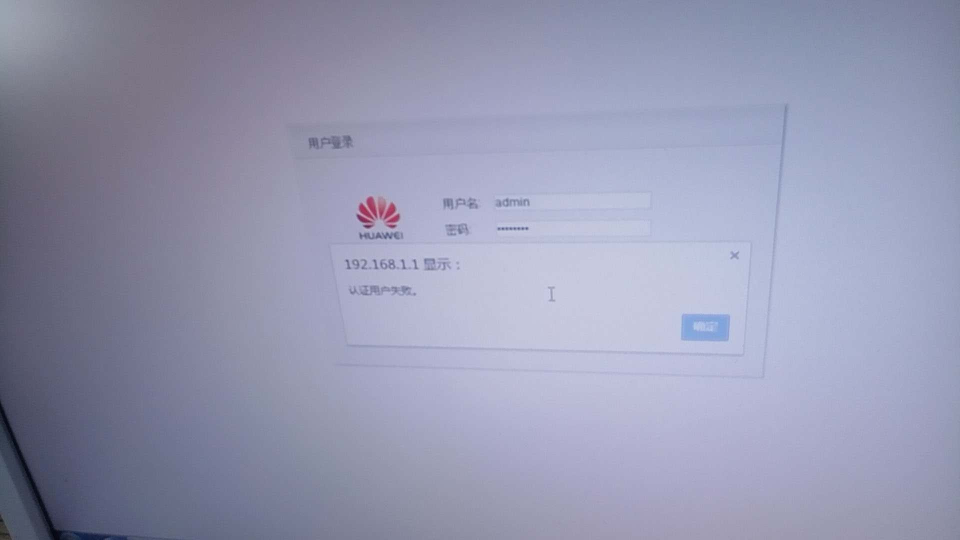

通过超级终端已经改过新密码 但还是登录不了
通过超级终端已经改过新密码 但还是登录不了  ,

情况应该是这样的,你网络里有两台设备,一台ER3200、一台华为设备,ip地址都是 192.168.1.1,你把华为设备的网线拔掉,再登陆 192.168.1.1就可以了,和明显,你控制台改密码时提示的是H3C设备,而WEB登陆时显示的是华为,肯定登陆不上啦

华为?
是不是网络里接的华为路由器啊?看看er还是不是1.1这个地址

h3c的 ,我输192.168.1.1 就弹出这个界面

看上面图片的操作,密码已经重置了,确认下新输入的密码是否正确吧。或者重新改一下密码再试下。
另外,看图片,这个应该是华为的设备吧?

应该是地址冲突了,你可以把设备物理网线拔了然后使用网线单独连接电脑。把路由器内网口IP地址改了。
