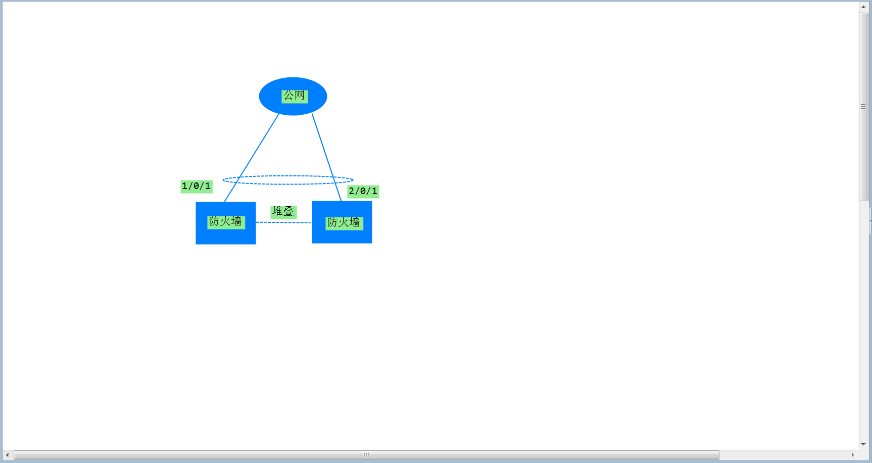

如下图所示:
两台防火墙做堆叠,上联口 1/0/1 和2/0/1有两条线连接上端设备   上端设备是个光转电
防火墙只有一个公网地址,怎么实现两条线做冗余,用一个公网地址呢
可以参考一下官网的配置案例
https://www.h3c.com/cn/d_202203/1564001_30005_0.htm#
或者其他产品的方式
https://zhiliao.h3c.com/questions/dispcont/84751
粉丝:32人 关注:11人
irf的话可以做个冗余口。
https://www.h3c.com/cn/d_202203/1563933_30005_0.htm
其实防火墙不太推荐irf,更推荐做HA。
