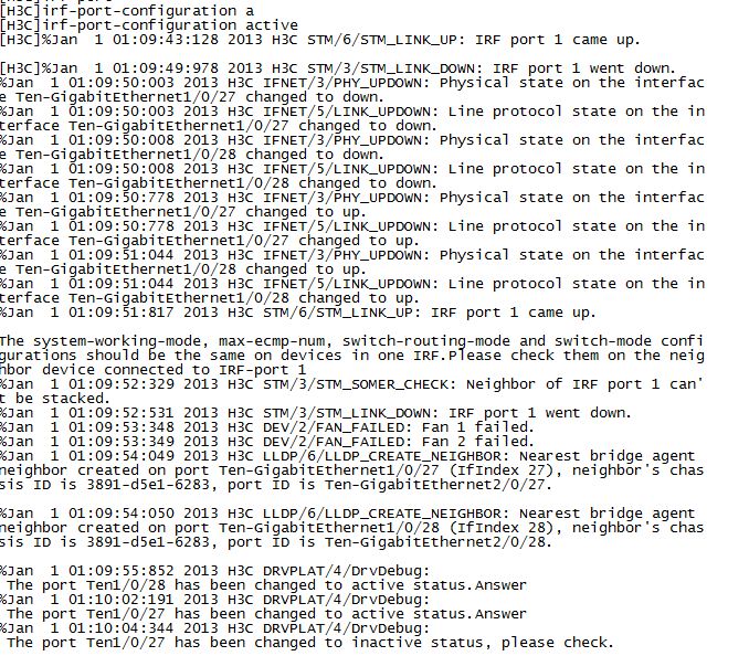

提示出现开关模式这个错误,问题出在哪?求助!!!!!!!!!!
The system-working-mode, max-ecmp-num, switch-routing-mode and switch-mode configurations should be the same on devices in one IRF.Please check them on the neighbor device connected to IRF-port 1
两台设备的如上配置必须保持一致,请检查,且更改模式后重启生效
上面提示的就是命令,你对比下两台设备配的是不是都一样,如system-working-mode 后面敲?号,会提示你输入什么模式

怎么更改模式,不知道气质一台的模式,还请赐教
寻水的鱼 发表时间:2018-08-06
