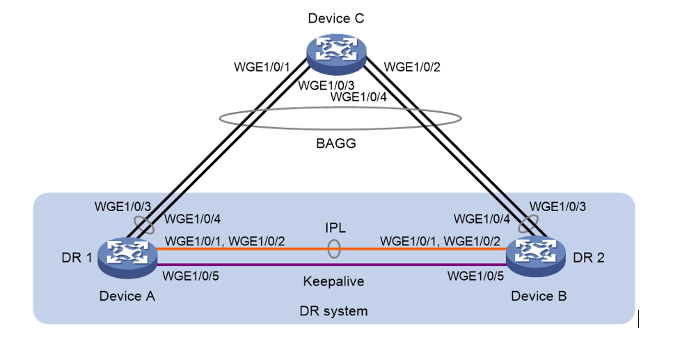

1. 组网需求
·     由于用户对于业务的可靠性要求很高,如果Device C和接入设备(Device A和Device B)之间配置链路聚合只能保证链路级的可靠性,接入设备发生故障时则会导致业务中断。这时用户可以采用DRNI技术,正常工作时链路进行负载分担且任何一台设备故障对业务均没有影响,保证业务的高可靠性。
·     配置三层以太网接口为保留接口,在该三层以太网口上搭建Keepalive链路,保证Keepalive报文能够正常传输。
2. 组网图
图1-12 DRNI基本功能配置组网图
3. 配置步骤

4. 验证配置

以上信息表明Device A和Device B设备间无故障。

以上信息表明Device A和Device B成功组成分布式聚合系统。

以上信息表明,Device C的端口Twenty-FiveGigE1/0/1~Twenty-FiveGigE1/0/4均处于选中状态,此时Device C将DeviceA和DeviceB认为是一台设备,从而实现了跨设备的聚合。
