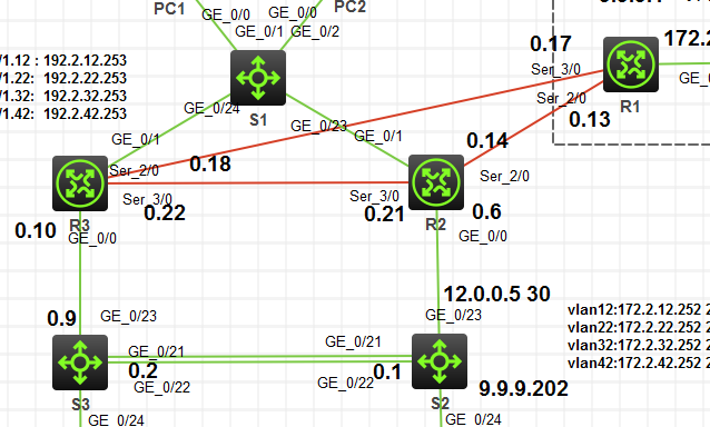

R2,R3,S2,S3运行ospf,R3和R2IBGP对等体,和R1都是EBGP对等体
在R2的bgp里面引入ospf,为什么R1去往172网段走R3,而不是走R2,不是应该比较RID吗,RID小的优先,还是比较MED值,但是R1中从R3学到的172MED值是空的,从R2学到的MED是2 ,空的算MED为0吗

看一下路由怎么优选的。调整测试下看看。
我在R2,R3上BGP同时引入ospf,R1也是优选R3

测试结果时R1选取路由的标准是以收到R2和R3的UPDATE先后为准,如果R3先发送则R1的路由表选用R3的,反则依然;
如果当R1的BGP路由表中同时存在R2\R3发送的路由后,在R1上面reset bgp all ,这种情况下R1的BGP路由表以RID最小的优先;
以上结果在HCL以及MSR真机测试;
