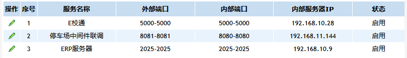

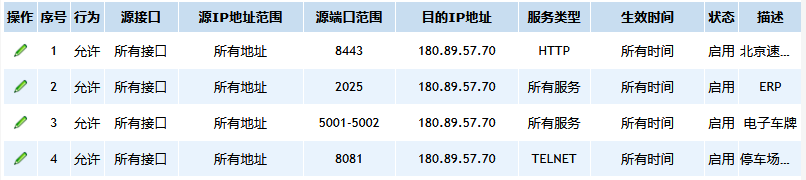

ER6300 G2 WAN1 使用的是运营商提供的公网IP企业专线、WAN2使用的是运营商提供的私网IP企业专线、WAN3使用的是联通的家庭宽带。

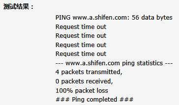

现在通过虚拟服务器从外网访问内网的Telnet服务,发现Telnet过一会就不通,此时从路由器的WAN1口ping外网不通,
但是把进路由器WAN1口的网线接电脑配固定IP,PING网络是正常的。
再把网线接回WAN1口,Ping外网首次不通,再点第二次ping后续就会恢复正常,Telnet也恢复正常。

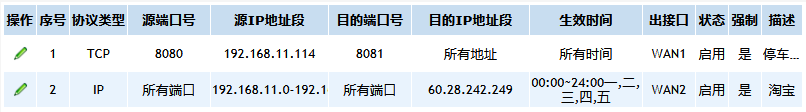

外网访问内部服务器,需要在再路由器上设置策略路由,保证访问服务器的流量能够来回路径一致(三个公网出口,默认内网回报是会负载均衡从三个出口出去)。
内网从晚1访问公网会出现不通,是访问网关还是公网其他地址,建议测试默认网关,比较有参考价值。
ping自己的网关都不通,建议看下是不是连通性问题,可以强制下双工速率、替换网线看看,不行的话将wan的公网和wan2调换一下,看下是端口有问题还是出口有问题。

感谢!! 策略路由是有的,设置如下。 Ping测试是用的公网其他地址,如 www.baidu.com
Liam 发表时间:2018-08-08
现在就是不通的,我ping了网关地址也是不通的

Liam 知了小白
策略路由是有的,忘了截图
刚刚测试了一下,WAN1 口又不通了,伤脑筋,Ping网关都Ping不通。
