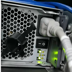

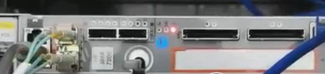

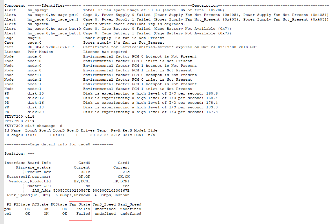

3par7200 两个控制器闪黄灯,电源指示灯正常,风扇灯不亮,更换电源后故障依旧

按照现场情况来看,可以选择upgradecage命令,尝试升级新电源的固件,以适配当前存储OS。

风扇故障,换电源没用的,需要换风扇的
