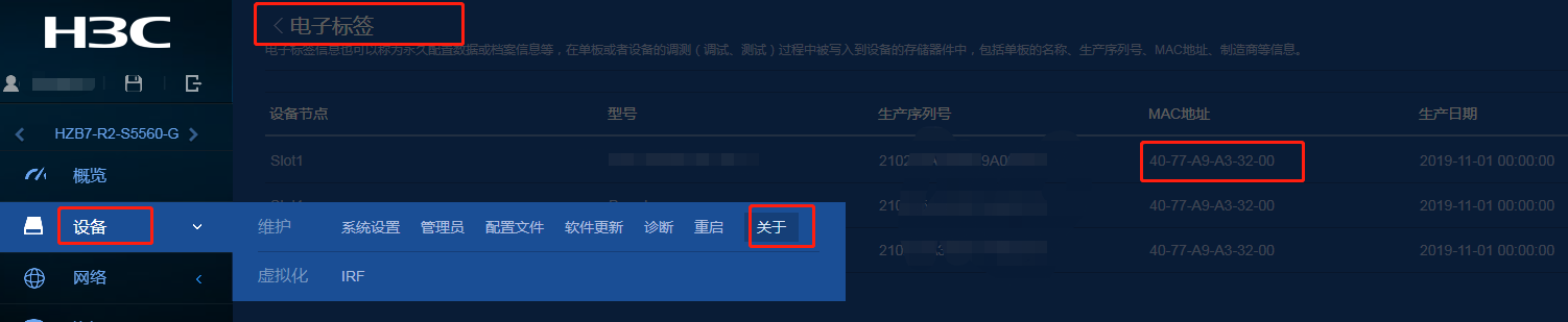

交换机后台页面如何查看本交换机的mac地址

后台web页面:在设备---关于---电子标签可以看到
