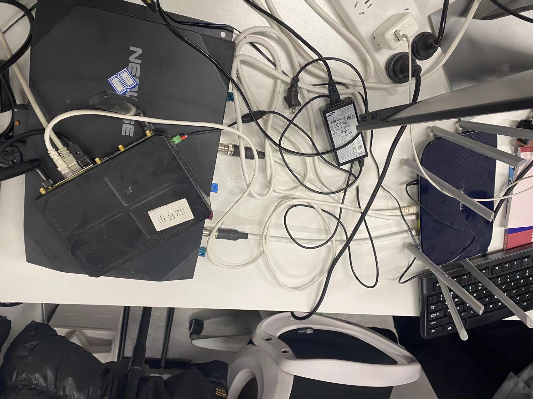

1、客户内网私接严重、导致无线有线网络卡顿、干扰大、有线正常终端无法获取DHCP 地址
2、针对有线情况、我核心和接入都全局开启dhcp snooping enble,接入上联口配置信任端口(dhcp snooping trust)
3、一般私接都是接入的是接入交换机下联口,那么接入交换机下联口不需要配置吗??dhcp snooping binding record配置这个,我觉得也只是个记录的作用,配置不配置没有太大作用。求大神解答

客户这边有的情况是:核心的9、10口————分别连接的下面一台tp交换机的3、4口。。
