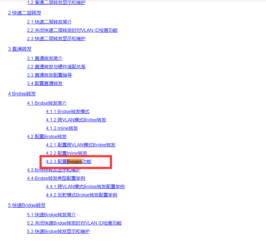

官网哪里有关于防火墙或者上网行为管理的bypass接口使用和介绍文档。我想知道,透明模式接入到网络中,使用bypass 接口,设备正常运行下,DPI功能是否正常使用,能记录相应的日志
链接如https://www.h3c.com/cn/d_202203/1564010_30005_0.htm
