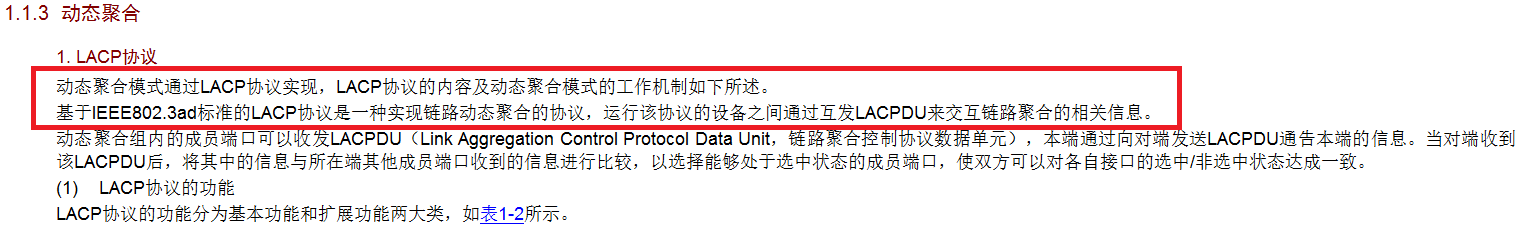

802.1q和802.3ad根本就不是一个东西,一个是vlan的相关标准,一个是链路聚合的相关标准。你vlan用802.1q不影响链路聚合使用802.3ad。
华三用的就是802.3ad标准。

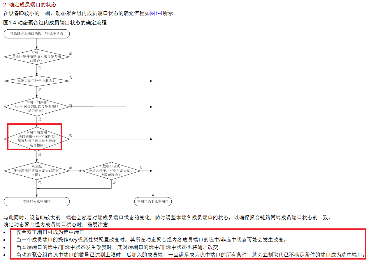

建议还是检查一下两端的配置是否一致,尤其是属性类配置(主要是vlan)以及接口是否对应。

链路聚合的动态模式就是指的lacp,也就是802.3
你只发了华三聚合口的配置,没发华三成员口配置。一般聚合起起不来,优先排查本设备的配置是否正确,然后再排插尾纤(网线)物理链接是否对。
从你发的聚合口状态看,
要么成员口没配置加入聚合组,检查下成员口的配置,是否加入了聚合组,关注下成员口的接口模式,别是3层楼加入到Ragg去了
要么成员口放行的vlan信息和聚合组不一致(把聚合组的配置在成员口刷一下,有不一致的手动同步下)
