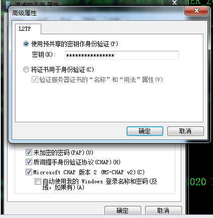

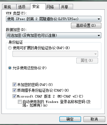

F1020做了L2TP O IPSEC配置,电脑还可以用普通L2TP拨入么?
2017-08-03提问
  • 1收藏,4729浏览
粉丝:2人 关注:0人
下面的密钥设不设置都能拨号么?

粉丝:5人 关注:0人
不可以了吧
因为先协商IPSec,所以终端选择“可选加密”后,就可以跳过IPSec拨号了。

张玺 六段
粉丝:5人 关注:0人
F1020做了L2TP O IPSEC配置,电脑可以用普通L2TP拨入。
粉丝:12人 关注:8人
可以,如果要限制只能通过l2tp over ipsec的话,需要在LNS设备上把l2tp的流量作为ipsec感兴趣流,这样就会触发ipsec协商,如果没有启用ipsec就会协商失败。
