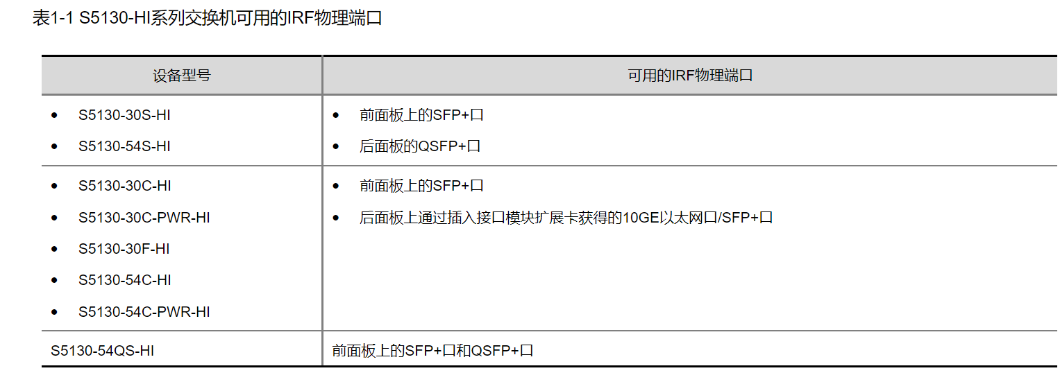

 选择IRF物理端口
在S5130-HI系列交换机上可用的IRF物理端口如表1-1所示。并请注意“1.3  2. IRF物理端口配置注意事项”。
表1-1 S5130-HI系列交换机可用的IRF物理端口
设备型号
可用的IRF物理端口
·      S5130-30S-HI
·      S5130-54S-HI
·      前面板上的SFP+口
·      后面板上的QSFP+口
·      S5130-30F-HI
·      S5130-30C-HI
·      S5130-30C-PWR-HI
·      S5130-34C-HI
·      S5130-54C-HI
·      S5130-54C-PWR-HI
·      前面板上的SFP+口
·      后面板上通过插入接口模块扩展卡获得的10GE以太网口/SFP+口/QSFP+口
S5130-54QS-HI
前面板上的SFP+口和QSFP+口
