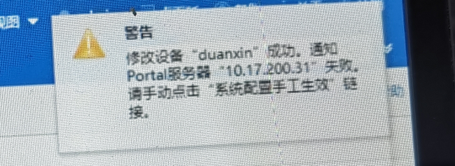

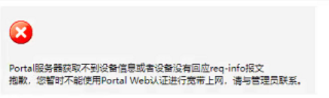

IMC的短信认证,配置后Portal打不开,本地在IMC上也打不开http://10.17.200.31:8080/portal           8080端口是通的可以登录IMC。
配置时有这个报错
打不开Portal 报错时:

portal服务器和bas认证设备通信有问题,建议检查下两侧的配置
可以打开debug收集下信息,或者imc侧看下log日志
你这个还是portal server没生效,看下IMC日志
