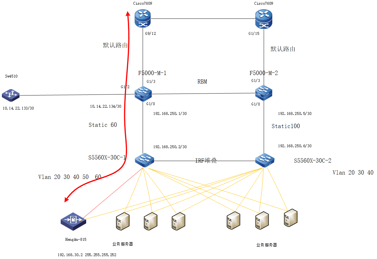

1、防火墙RBM双机热备+静态路由,这种方式可以实现吗?
2、如果可以实现,如何将rbm和静态关联起来,并实现主备切换?
3、可以给一份相关配置吗?目前已经知道rbm怎么配置,但是不清楚如何将静态路由关联。

在双机热备与静态路由联动的组网环境中,需要配置双机热备监控接口将接口状态与静态路由联动。这样即可保证主备切换时能使设备的上下行流量同时切换到新的主设备,保证业务不中断。 你好解释一下这句话,静态需要与接口联动吗,直接配置浮动就行吧。感觉接口端口down了,优先级高的路由不就自动失效了吗,

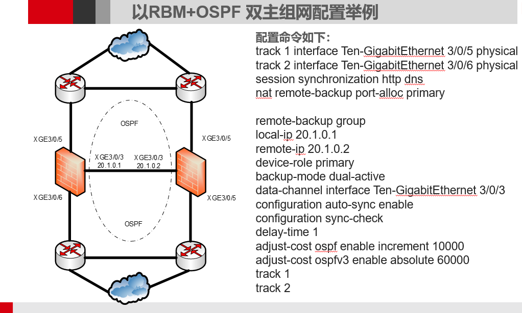

配置track   关联主防火墙的上下行接口
track 1 interface Ten-GigabitEthernet 3/0/5 physical
track 2 interface Ten-GigabitEthernet 3/0/6 physical
静态路由 ip route   0.0.0.0 0.0.0.0 1.1.1.1 track1  上行的路由
               ip route 6.6.6.6 255.255.255.0 track2 直到核心的路由
下面是双主的配置方式,可以参考
