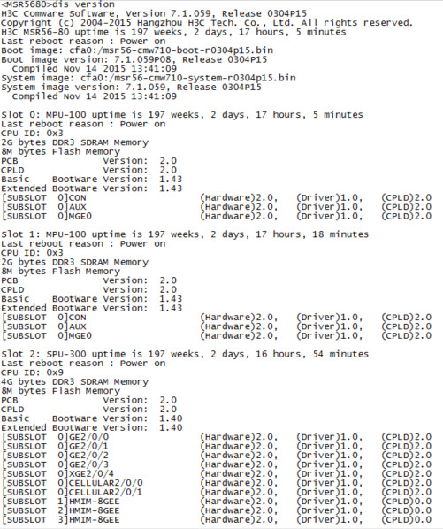

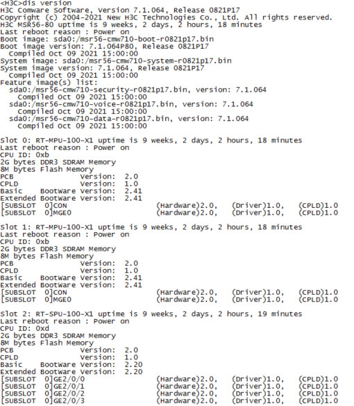

两台H3C MSR56-80,一台使用了好多年,一台是新采购的。版本信息如下
请问这种主控板卡配置,两台设备可以配置irf么。

1、你的两个主控板的型号不一样,新款是带X1 ,老款不带,正常做irf 要求硬件型号,版本一致

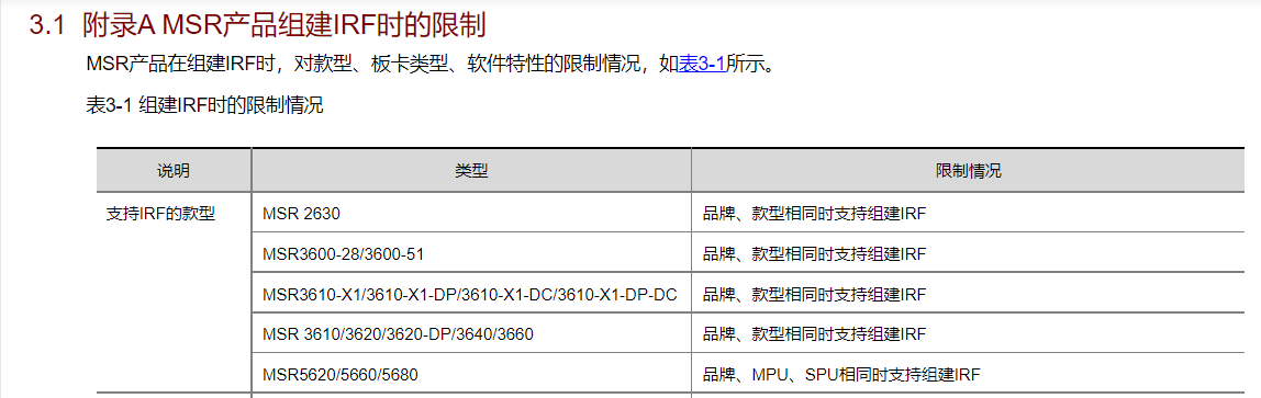

2、官网介绍如下
https://www.h3c.com/cn/d_201612/964917_30005_0.htm#_Toc469078133
试试把,这样情况我也没做过,只能自己试试了,要是问400估计也建议你一致,堆叠成了就成了,但是型号不一样,性能功能查询是否一致,如果一致可能就没问题,功能不一致,可能有些特性就用不了

可以的,两台设备的版本升级到一致
不用考虑主控板卡是吧,看着一个万兆一个千兆
