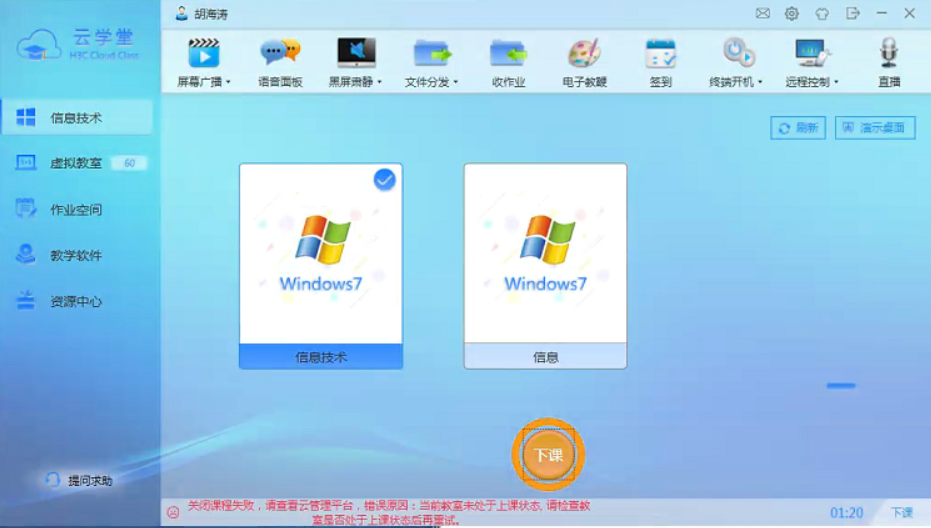

云学堂服务器掉电重启后,教室一直处于正在上课,mysql数据库查询无信息,
SSH登录后台输入select * from horizon_classroomstage无信息显示。但教室始终处于“正在上课”
E0306P04难道不是mysql数据库吗?
云学堂版本号:E0306P04
教师端下课提示如下:

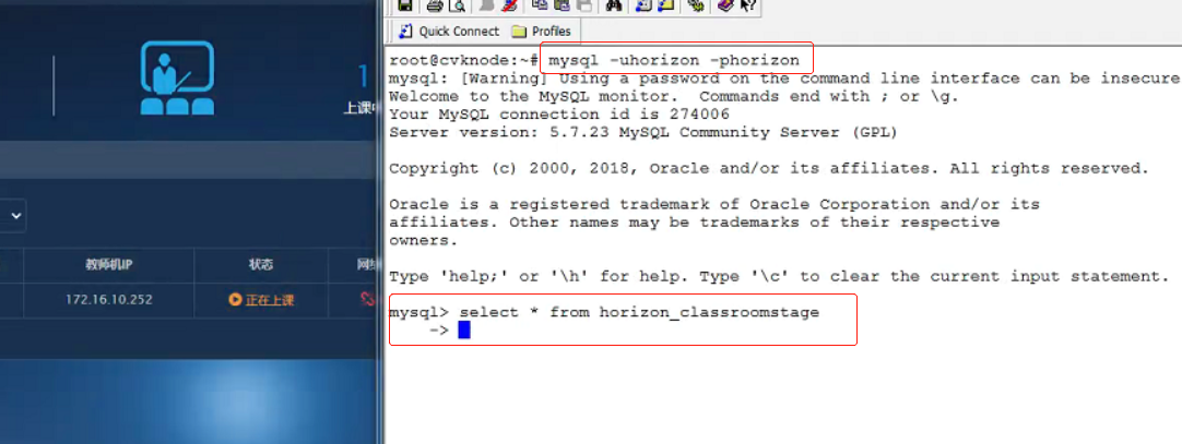

需先uis horizon;再输入select那条
这样操作的前提是mysql正常运行哦,一般异常断电可能会导致mysql服务异常,大部分场景下需要手动修复mysql。
涉及数据库操作如果没把握建议联系400处理以免数据损坏无法恢复
咋弄都不显示教室信息, 我就id改为1,2这样直接清除了,结果好了。但查询还是看不到教室信息。感谢!

use horizon 打错了

被拒绝访问了。。。 这个授权过期了,没法打400了, horizon对localhost的horizon数据库权限不够?咋回事?
扑棱蛾子 发表时间:2022-04-08
mysql -uhorizon -phorizon use HORIZON; select * from horizon_classroomstage 这样不行吗? 退出数据库service mysql status看一下正常吗
splendidr 发表时间:2022-04-08
分3行,回复过来自动变成一行了,注意第二条命令大小写及分号
