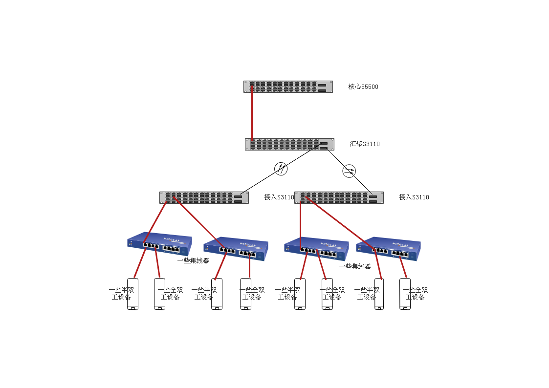

开启了mstp,下游不同的接入交换机偶尔收不到上游的bpdu,日志里有一条 Instance 0's port GigabitEthernet1/0/25 received no BPDU within the rcvdInfoWhile interval. Information of the port aged out.
dis stp tc 为0
上下游交换机dis 光口没有错误,dis transceiver diagnosis数值均在阈值内
开启debugging stp all和debugging ip icmp搜集日志。日志显示上游交换机下联端口每2秒hello-time一直在发送bpdu包,但是不同的下游交换机偶尔(频率一天1-2次,无规律)收不到bpdu包,持续时长约42秒(7*3*hellotime?),但是在这42秒的前部分时间内debugging日志显示还是能收发icmp包 。
求教还有什么手段可以排查问题所在么?
