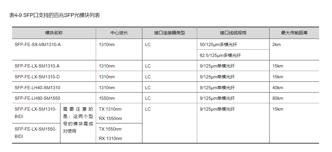

 S5130S-28P-EI在接口下使用speed强制速率百兆时报The operation is not supported.
插的是百兆光模块,对端是百兆的光电转换器
这个是设备不支持吗?找官网好像没有这种不支持的说明

是在SFP口操作的吗?
嗯嗯,换了两种百兆光模块都是

那就不支持强制成百兆
dis transceiver interface GigabitEthernet 2/0/1 看一下识别到光模块没有
dis transceiver diagnosis interface GigabitEthernet2/0/1看一下收发光
这个型号支持百兆,和你的百兆模块对比一下
百兆单模,看和你的光纤收发器的波长是不是一样

Sfp-Fe-lx-sm 1310,后面具体-啥忘了

无法强制到百兆的

可以升级一下版本试试看,如果再不支持就是这款设备不支持

那就无法强制百兆

命令不支持的意思
