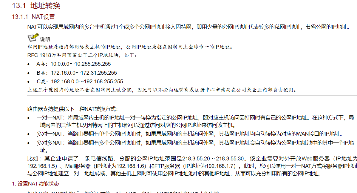

2.固定ip如何设置可以让外网访问转发到内网ip的pc上。

问题2.可以做端口映射,映射案例https://www.h3c.com/cn/d_202103/1390789_30005_0.htm#_Toc65230536
