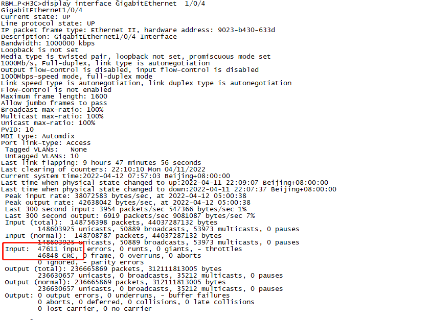

防火墙接口上CRC计数增长飞快。和下联交换机互联线缆已更换,交换机模块也更换了,还是没解决问题。有大佬指导下怎么排查吗

1、一般是线路侧受到干扰导致的
2、保证两端接口自协商模式一致,两端均配置成强制模式或者均配置成自协商模式。如果配置了强制模式,速率和双工也要保持一致。
3、对接两端口使用模块波长一致,尾纤一致
4、模块是原厂的吗,替换到别的接口试一下
5、中间经过跳线架、熔纤点、中间设备没有

换线之后再查看几次看是否还在增长
您好,CRC错包过多可能会引起设备互联中断而影响业务的使用。
看到CRC错包有增长时,检查下端口和物理链路是否有问题。如果是网线,检查水晶头和网线;如果是光纤,检查收发光的衰减是否在正常的阈值范围内。
可以采用替换法更换端口、物理链路、模块。
另外CRC的统计是历史的,主要是观察是否增加,如果没有增加,说明端口、物理链路都是正常的。
同时可以使用<H3C>reset counter interface命令进行重置端口数据包统计信息
