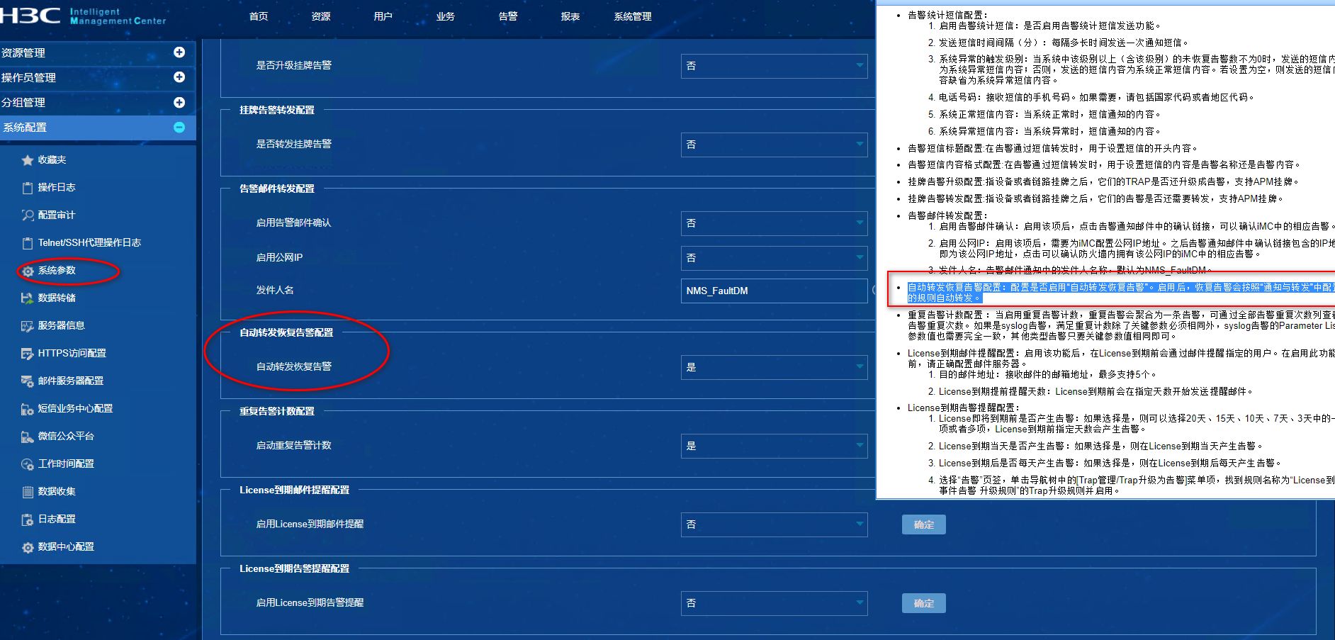

IMC怎么配置故障恢复的情况下不发短信,现在短信太多了,有个别点位频繁中断,造成两个月9W多条短信,这个怎么能控制一下,把告警恢复的短信去掉不让发

可以把这个配置取消看下
参考这个,反向操作即可:
https://zhiliao.h3c.com/Theme/details/3052
