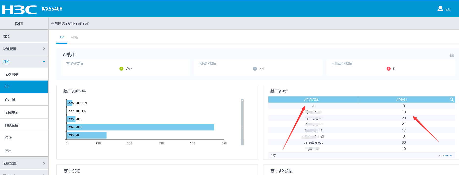

无线AP经常掉线,求AP对应组的OID
2022-04-13提问
  • 1收藏,3136浏览
现想用snmp进行监控 目前只知道掉线AP的mac ,序列号,但没找到对应的所在 组的OID ,如图下所示 AP组名对应的OID

这个下面这么多节点,我还是不清楚哪个是对应AP组的OID
zhiliao_pQ4W31 发表时间:2022-04-13
看英文,1.3.6.1.4.1.25506.2.75.2.1试试,这要不是那估计就没有了。
奇怪的流量 发表时间:2022-04-13
这个不是的,这个是AP对象相关的信息

我们设备是支持SNMP的,ap设备对应的MAC,ip都能取到,但是AP所在的组 OID 这个没找到,不知道当前ap 是属于哪个组的?想知道对应 OID

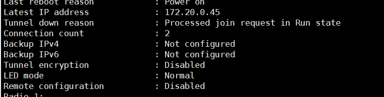

你只能通过snmp 监控AC设备读取AP的状态,因为AP的地址可能是变化的,另外你可以通过
dis wl ap name ap 123 verbose  查看AP的下线原因
你看看神奇的流量给你回复的可以,不行的话就得找400 要了

现在领导想要用SNMP方法进行对接监控,目前就差AP 所在的组OID,麻烦帮忙处理下,谢谢!因为知道组名 好定位到AP的位置
