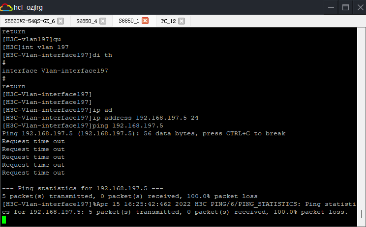

华三模拟器,vlan地址加上,但是自己ping不通自己,换三层接口还是没法通自己,是模拟器的问题还是其他,麻烦各位大神帮忙解答下

看下接口是否有up
用的6850,环回口能正常通,应该是bug,这样基本上是没问题的

接口正常UP的

你用的是diy的设备?用6850测试,应该是模拟器bug

vlan接口需要up后才能正常通信
你需要把一个up的物理口划到vlan197
滑进去了还是不行

至少要有1个属于该vlan的物理接口处于up状态,int vlan才能up。
你至少要把一个已经up的物理接口划入vlan 197。
你要是测试,用loopback口,这个只要不手动关就是up的。其他接口都可能因为链路或协议的原因down掉。
