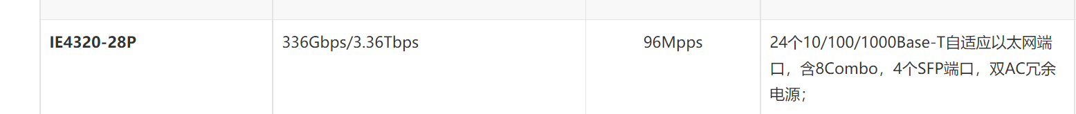

IE4320-28p 4个光口无法使用
2022-04-17提问
  • 1收藏,2011浏览
前面8个combo光口用了,开始用后面4个光口,无法使用?
粉丝:22人 关注:0人
最后4个光口是独立的没问题,可以用的
