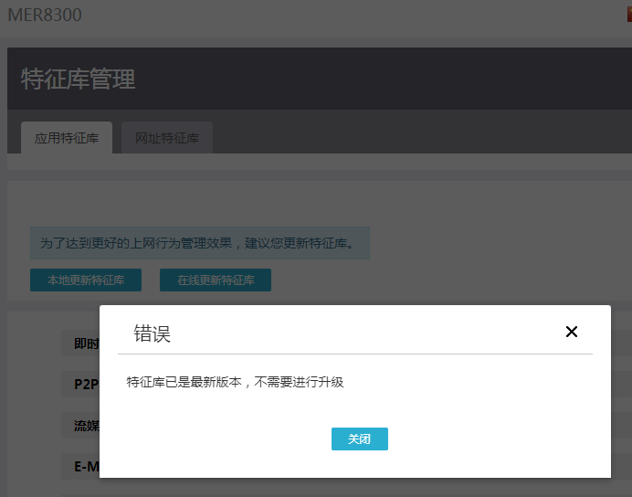

MER8300在线更新特征库失败。
操作失败:连接特征库服务器失败。
双WAN配置。客户端已正常上网。已激活License。

Lao2022 知了小白
问题终于解决!
先配置DNS,再更改静态路由的优先级。
原因:设置了相同优先级的路由(平均分配负载分担)。
dns proxy enable
dns server 114.114.114.114
