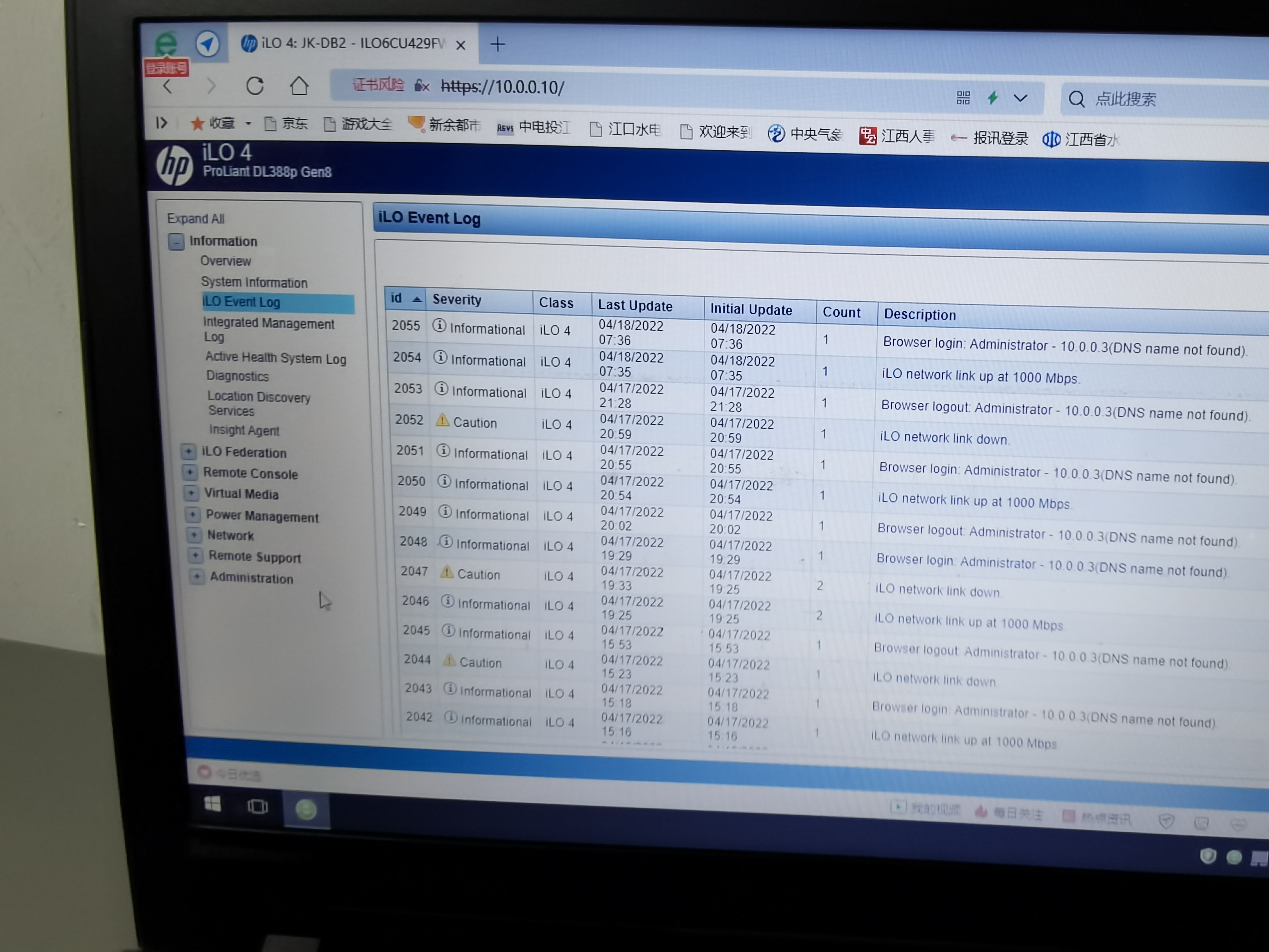

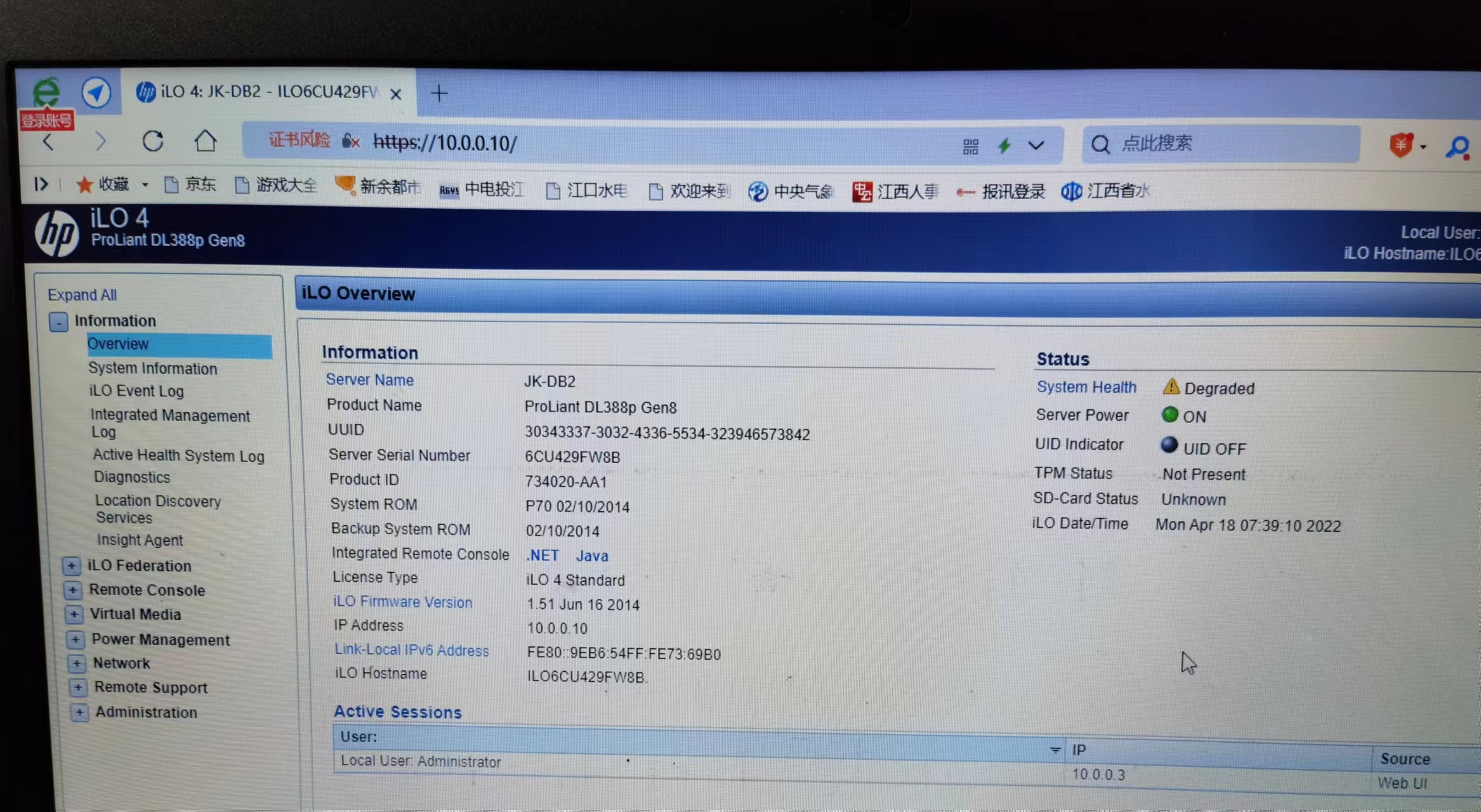

系统ILO口提示这些,
请大神帮我看看,做了RAID5的数据库服务器,服务器运行正常,但是关联的系统运行经常卡,现在经常打开一张报表需要几分钟,以前就是几秒钟,不知道是什么问题,请大神帮忙解答。

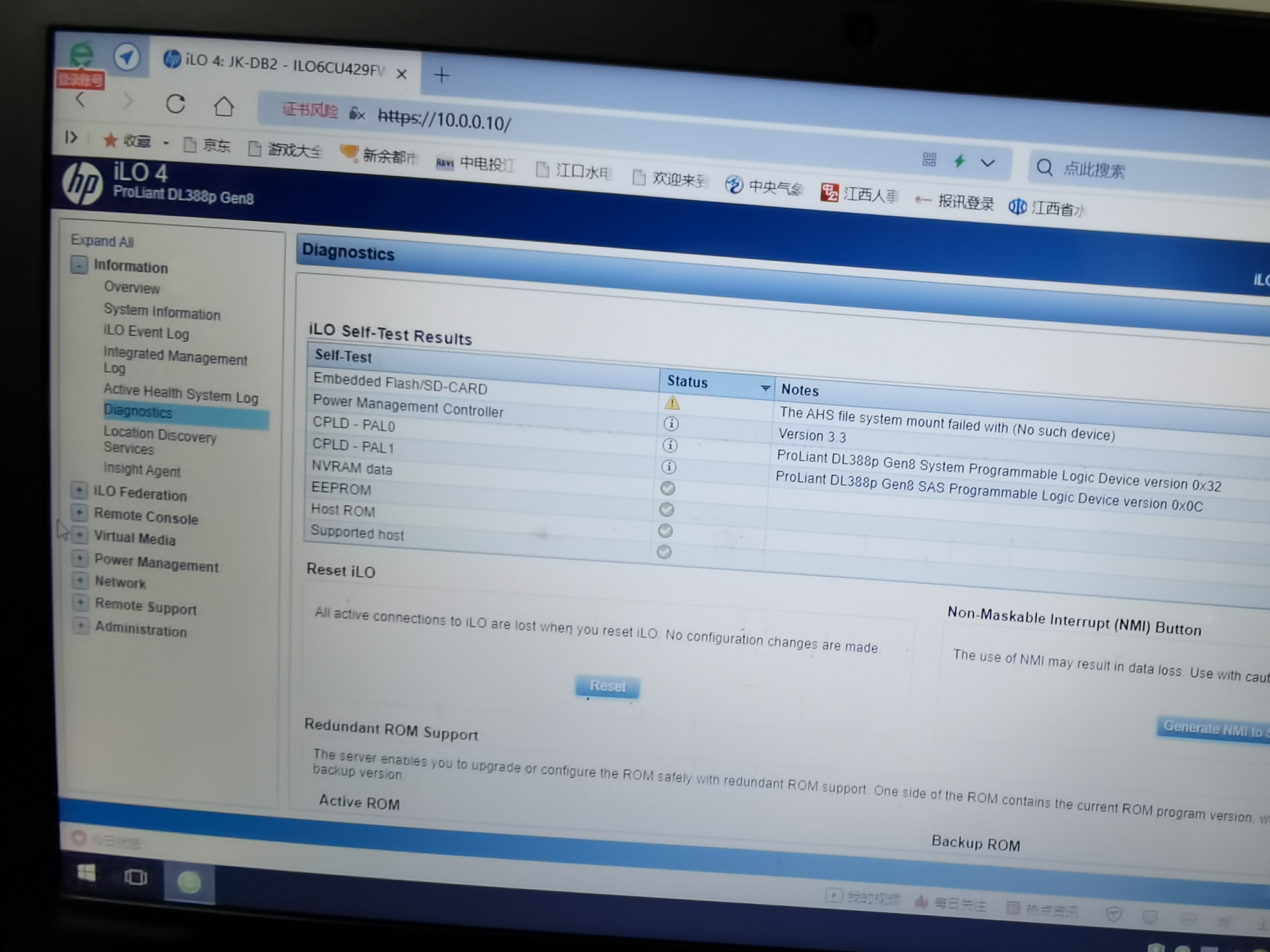

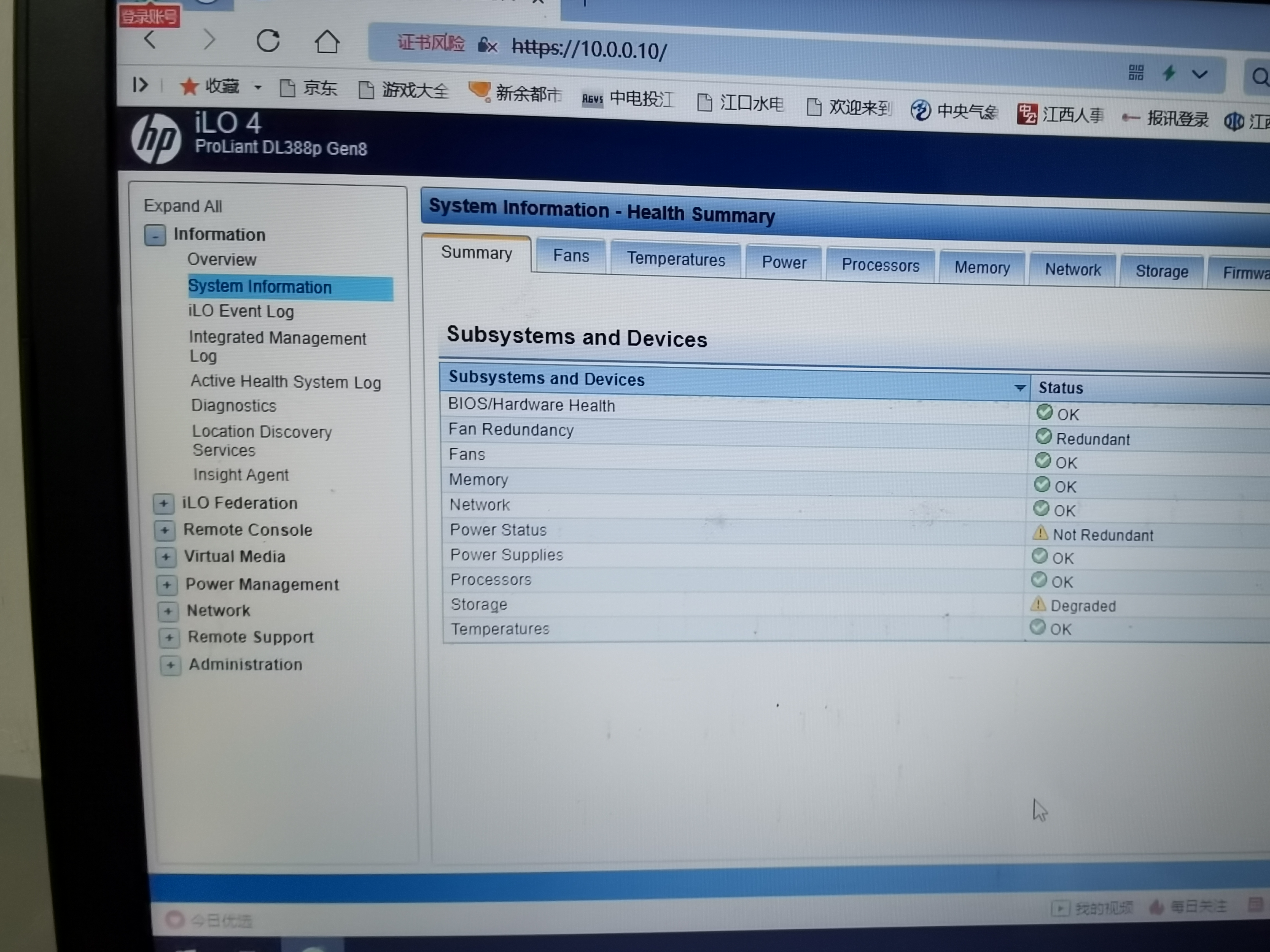

第一个ilo降级,不影响使用出现这种情况一般ahs日志应该是无法收集了,解决方案:1:reset ilo试一下无效后咨询400针对这种故障已经出现了2:无效后更换主板 第二个存储降级,点进去后查看具体情况阵列卡,阵列卡缓存及硬盘都有可能,截图需要截图给后线,如果阵列卡或者缓存那块出现问题最好阵列卡和缓存都派避免二次维修,影响业务

看以下硬盘状态和硬盘指示灯,有可能是硬盘问题
硬盘指示灯是显示正常哦

你这应该是两个问题 第一服务器电源是否为单电源  第二个应该是cache电池坏了
