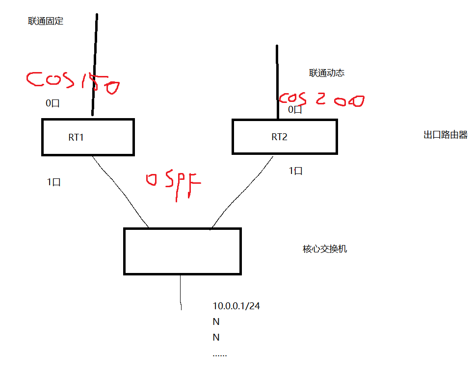

一个出口是固定地址,另外一个出口是动态地址
策略路由:10.0.0.1,优先走动态地址的路由器RT2,正常 关联tack nqa
NAQ检测地址设为的公网地址,例如:8.8.8.8,source interface为:核心互联RT2的互联的接口
当RT2的0口down后,
核心的接口仍然能通过cos值为150的ospf发布的默认路由   ping通 8.8.8.8   所以NAQ无法检测出故障,
在RT1上禁止:源地址 为:核心source interface的接口地址,NQA可以正常检测,正常切换,但是当RT2 0口恢复以后,
NQA检测地址依旧走优先级为150的RT1,这种情况下怎么办,
假如,在核心上再做一条:8.8.8.8 的静态路由指向RT2,但当RT2的G0/0接口出现故障的时候,这个8.8.8.8 也不会通,如何处理?,
会不会还有其他的问题点我还没有发现的?

核心nqa指定下参数 下一跳地址去RT2互联接口就行了。
回复zhiliao_eV17R:
然后呢
Xcheng 发表时间:2022-04-21 更多>>
对啊,没错,但是假如RT2 0 口断了,这个地址其他网段也通不了
zhiliao_eV17R 发表时间:2022-04-21
回复zhiliao_eV17R:
那不就网断了么 切R1去了呀 如果都断了 在怎么nqa也没用
我的意思是这个nqa的地址,还始终指向RT2,
然后这个地址,其他网段也ping 不通
回复zhiliao_eV17R:
然后呢
